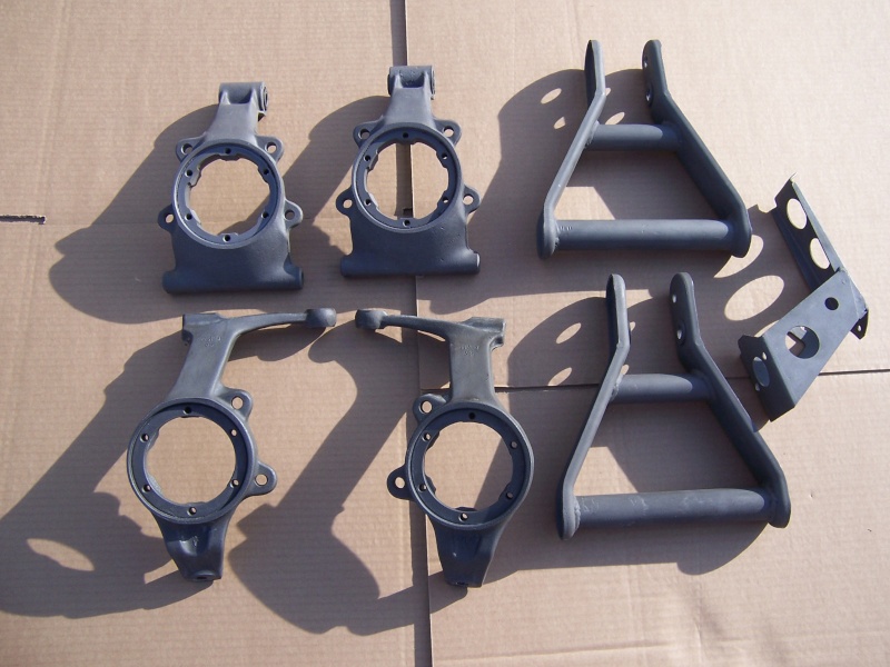

En parlant petite pièce à restaurer pour ceux qui ne serait pas encore convaincu je vous montre des photos du triangle AR inf d'origine :
après sablage
T1 puzzle alesilolo - Page 2 <a href=T1 puzzle alesilolo - Page 2 100_0910" />
puis ouverture
T1 puzzle alesilolo - Page 2 <a href=T1 puzzle alesilolo - Page 2 100_0911" />
Le petit tas de rouille au premier plan c'est ce que j'ai trouvé à l'intérieur ... avant grattage ...
T1 puzzle alesilolo - Page 2 <a href=T1 puzzle alesilolo - Page 2 100_0912" />
Puis dans un bain chimique
T1 puzzle alesilolo - Page 2 <a href=T1 puzzle alesilolo - Page 2 100_0913" />
Et enfin
T1 puzzle alesilolo - Page 2 <a href=T1 puzzle alesilolo - Page 2 100_1310" />
Après il me faut souder des tubes à l'intérieur et refermer le couvercle.
Donc penser à les ouvrir si vous ne voulez pas finir au fossé
C'est sûr après sablage et phosphatation :
T1 puzzle alesilolo - Page 2 <a href=T1 puzzle alesilolo - Page 2 100_3010" />
Et peinture époxy
T1 puzzle alesilolo - Page 2 <a href=T1 puzzle alesilolo - Page 2 100_3011" />
C'est plus sérieux

Impeccable les triangles
