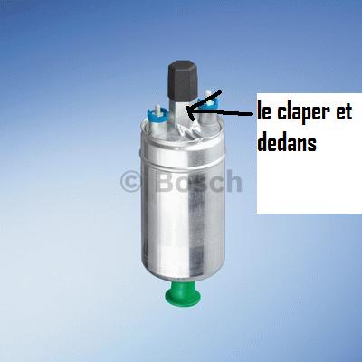

voici les 2 model de pompe qui ce monte sur les 5 turbo et la + par des injection k)
moi je préfére le 2 éme montage(le claper et plus efficace, photo 1)
pompe haute pression avec clapet anti retour ( reference ? ) <a href=pompe haute pression avec clapet anti retour ( reference ? ) F0580211" />
(pompe haute pression avec clapet anti retour ( reference ? ) <a href=pompe haute pression avec clapet anti retour ( reference ? ) F0580210" />

MessageSujet: Re: pompe haute pression avec clapet anti retour ( reference ? )   pompe haute pression avec clapet anti retour ( reference ? ) Icon_minitimeDim 21 Juil - 11:55
oula ok, tu aurais me fournir le liens d'oscaro de la pompe qui te parait la mieux pour la R5 ? il y a vraiment une grande différence ?
pompe haute pression avec clapet anti retour ( reference ? ) Empty
MessageSujet: Re: pompe haute pression avec clapet anti retour ( reference ? )   pompe haute pression avec clapet anti retour ( reference ? ) Icon_minitimeDim 21 Juil - 12:27
voici,mes ton flexible pompe -accu ne sera plus le bon et il te manquera l'écrous borgne qui va au bout du clapet
monte comme d'origine ça va tres bien aussi
http://www.oscaro.com/pompe-a-carburant-bosch-0-580-464-069-74704-458-p
