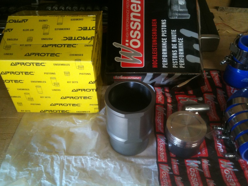

projet proto - Page 2 Img_0423
voici une partie des pieces que j ai deja !
pour lui faire une beauté interrieur Smile
projet proto - Page 2 Img_0310
