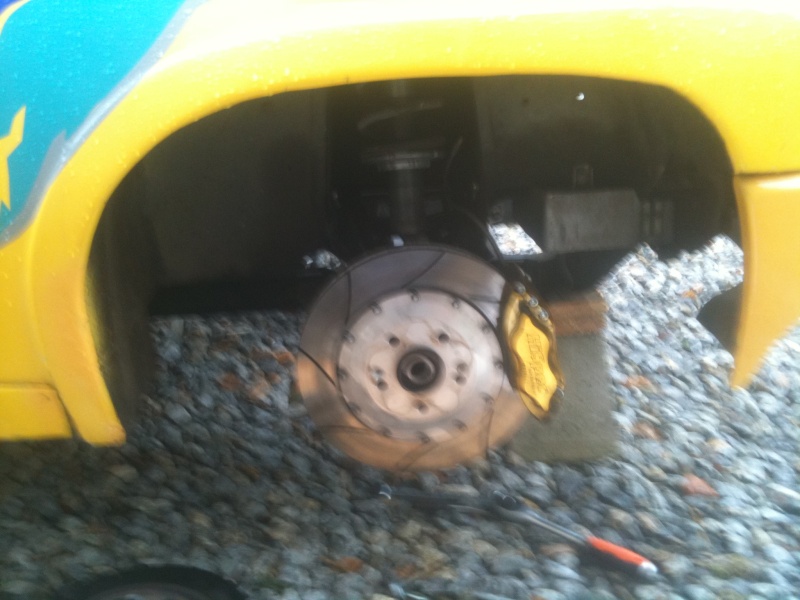

bonjour je vous present mon auto et mon projet
alors je vous d ecrie un peut l auto
train ar de r5 maxi turbo , train av de tour de corse, pedalier de tour de corse double maitre cylindre pour pouvoir réglé la puissance entre l av et l ar
amortisseur bilstein reservoir alu , arceaux 8 point reprie sur le train av
pour les moyeus c est du 4x98 av et ar ,mais il on repercé les moyeux av en 5x100 pour les jantes
ce qui faut que je fasse sur l auto
tout le systeme de freinage
changement des moyeux ar par le moyeux de la 21 turbo pour avoir le bon diametre de cardan pour passé le r21 2litres turbo
faire usiné des cales de changement d entraxe pour remetre les jantes de la r5
bien sur tout le faisceau moteur
et suport moteur !!
il y a du taff
au programme pour commencé :
peinture habitacle moteur ,frein et moyeux
apres on véra pour placé un bloc et boite nue pour les suports moteur
et a l attaque du moteur de 21 on ouvre et
bielles pistons chemise et culasse
au boulot *
voila une idee de mon projet

pour info les cardans de r5 turbo qui sont prévu pour monter dans les moyeux de ta r5 turbo (qui a rouler a la chatre en 2008) support mieux le couple que ceux de la r21 2l t et en plus ta pas de modif a faire (la boite de r21 t et la même que celle e la r5 turbo)

oui merci pour les cardans !
le probleme c est que j ai pas les cardans de la turbo
en plus en passant en 5 trous je peut metre mon kit gros frein de ma 21
mais c est juste un essai ! car je peut changé de bols
je vait voir avec le temps
apres ci vous me dites que les cardant r5 ce monte sur la boite UN
san modif c est sur que ca serait royal!!
elle avait un moteur r5 en 1600cc je crois qui sorté 350cv

pour les cardans il en avait 2 a vendre sur le coincoin a 300€ (ces pas cher car spécifique a la r5 t)pour la boite sur la r5 t ces une 369 qui et l'ancienne ref de la un1
pour les moyeux 5 troux il se monte en lieu et place de celui dde la r5 t (les roulements sons identique a ceux de la r21t) mes la tu devra modifié des cardans de r21t en les coupant et manchonnant (il sons trop long)

c est clair que ci les cardant ce monte direct ca me facilite la tache*
je vais voir ci il sont toujour a vendre
ca ce vends encore en neufs les cardant r5 turbo ci oui a quel tariff
pour les roulement oui c est les meme que la 21 car je les et deja monté
merci pour l info yaisse

oui j ai regardé vite fait j ai pas trouvé a part 3s développement qui fait une resto pour 200e
je vais voir car ci je calcul le travail que j ai a faire pour mais cardan de 21 ca vaut pas le cout
