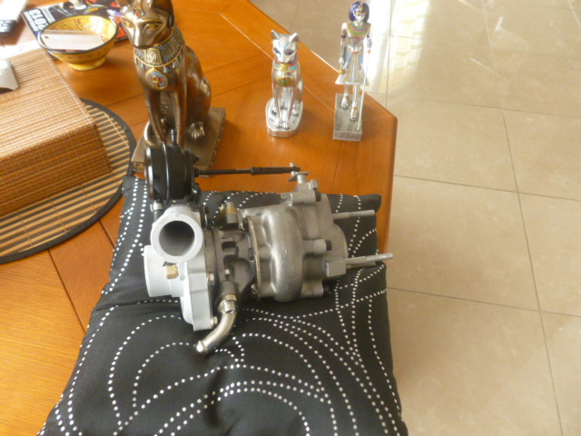

Bonsoir et merci pour vos encouragements ,pour le remboursement c est pas la peine cela a était fait il y a au moins 4 ans ,et en plus j'ai pas de facture c'était part l'intermédiaire d'une connaissance ,affaire classée .bon le turbo est revenu modifié Cévennes
Restauration  t2 en turbo  - Page 4 P1070120Restauration  t2 en turbo  - Page 4 P1070121Restauration  t2 en turbo  - Page 4 P1070122Restauration  t2 en turbo  - Page 4 P1070124
travail realisé part GTS ils sont très tres sympa et en plus c'est rapide top
en attendant j'ai remis en état le devil et modifié la tôle écran thermique pour le 4en1,
Restauration  t2 en turbo  - Page 4 P1070125Restauration  t2 en turbo  - Page 4 P1070127Restauration  t2 en turbo  - Page 4 P1070128Restauration  t2 en turbo  - Page 4 P1070129
ce soir remontage et remise en route le turbo et ok pas de soucis l'huile redescend bien dans le carter yaisse yaisse
part contre elle a du mal a tenir le ralenti ça tien un moment puis elle cale , il faut maintenir a la pédale ,et impossible de redémarrer a chaud elle tousse une fois et redémarre après 10 minutes ,tous est neuf ou contrôlé ,j'ai parcouru le forum ,il peut y avoir pas mal de choses en cause ,l'accumulateur et neuf ,les injecteurs ,la tète révisée débit augmenté chez 3s ,le régulateur aussi , pas le tiroir d'air additionnel a votre avis peut il être en cause pour le redémarrage a chaud ,l'afr m'indique 14,7 plus ou moins quand je monte un peut dans les tours ,je vais essayer d' enrichir un peut demain je vous tiens au courant .

combien ils 'ont pris chez gts pour le refaire et le modifier cevennes?
olivier52
olivier52
Restauration  t2 en turbo  - Page 4 Empty
MessageSujet: Re: Restauration t2 en turbo    Restauration  t2 en turbo  - Page 4 Icon_minitimeSam 2 Mar - 8:44
Bonjour
Pour la modif Cévennes plus remise en état complète joints, paliers, butée 490€ht ,c est plus que correct top

Alors ci j'ai bien compris ce que GTS ma expliqué, augmentation de la roue d'admission a 42 je crois ,le turbo enclenche un peut plus tôt et souffle un peut plus loin dans les tours ,si je me trompe que les spécialistes me corrige ,donc ce matin remise en route j'ai serré un peut la richesse environ 3/4 de tour et la ça va pas mal elle tien bien le ralenti et redémarre bien a chaud les ventilos se sont déclenches ,l'afr et en 13,8 et 15 au ralenti ,il y a juste un truque qui me chagrine a chaque remise en route âpres avoir redescendu en température j'ai pendant 1 a2 minutes des vapeurs d'humidité qui sortent du devil ,et âpres ça disparait ,est ce pareil pour vous Question Question ,je vais essayer de vous faire une petite video .
