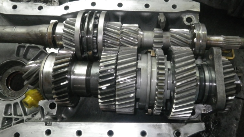

l interieur de la boite donc elle est bien a crabot et avec autobloquant cool caprojet achat et restauration du r5 turbo a tahiti - Page 4 Imgp0817

vue sur les crabots de boiteprojet achat et restauration du r5 turbo a tahiti - Page 4 Imgp0818

les points blanc sur les pignons c été pour compter les rapports donc c bien une boite courte
et avec l autobloquant donc je suis contant deja c est une bonne nouvelleprojet achat et restauration du r5 turbo a tahiti - Page 4 Imgp0819

Bonnes nouvelles santa
projet achat et restauration du r5 turbo a tahiti - Page 4 Empty
MessageSujet: Re: projet achat et restauration du r5 turbo a tahiti   projet achat et restauration du r5 turbo a tahiti - Page 4 Icon_minitimeMer 3 Oct - 19:08
BONNE PIOCHE cheers
MessageSujet: Re: projet achat et restauration du r5 turbo a tahiti   projet achat et restauration du r5 turbo a tahiti - Page 4 Icon_minitimeVen 5 Oct - 22:36
:bien: et bonne restauration cheers
