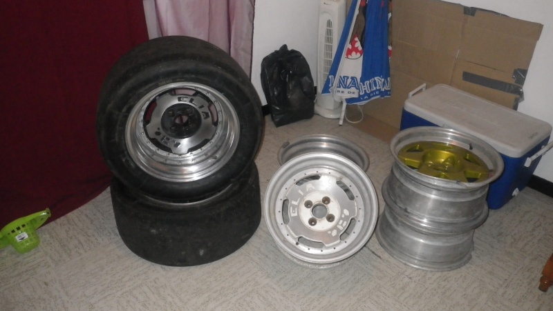

Et la c est les jantes supplementaire que j ai eu avec des Elia 434 en 7" devant et 10" derriere avec 2slick pour les arriere en 26/61/15, j ai deja refait une arriere donc elle brille bien part rapport aux autres!!!
Et a droite c des av les mad in mais une a le voile tordu donc je vais voir pour en racheter un en neuf, c est les meme jantes que j ai sur la voiture en ce moment a l arriere, les avant tout de suite sont des PLS mais j ai pas trop

a tu des photos de ton train avant on pourra te dire ce que c'est !
oui les voiles de jantes mad'in ce trouve facilement, perso je suis pas fan des elia sa ressemble trop au jantes d'alpine A310 V6 pack gt! et sa colle pas trop a la 5, mais ce n'est que mon avis!
tes mad'in lui vont beaucoup mieu Cool

c'est peut etre parceque celle des pack GT en sont !!! lol!

Oui moi ausi aussi je prefere les Mad in elle sont bien plus belle et font plus "rallye" je trouve, apres ca seras pour trouver les pneus c du 16 " remarque c comme les 205t16 grB un ppotes en as une avec les 16" PTS et en 110" de large aussi, je croit que c yokohama qui les fait en 255/??/16

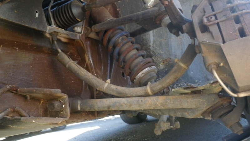

projet achat et restauration du r5 turbo a tahiti - Page 3 Imgp0515
Vu du triangle av superieur; le carrossage est reglable grasse aux rotules mais la on voit pas trop

Donc voila pour le train av je pense que c est au moins un cevennes vu que le triangle superieur est regable et que l inferieur a le 3eme points de fixations sur la caissen apres je sais pas la difference avec un TDC j ai chercher sur le forum mais j ai pas trouvé
Alors avis au connaisseurs si quelqu un sais, ou confirme les dire des deux autre forumeurs

Ton train avant est un tour de corse. Le Cévenne conserve les triangles inférieurs d'origine avec juste un petit renfort.
Sacré bonne affaire cette voiture comme elle est équipée. Il faut lui remettre un moteur R5 Turbo ne serait-ce que pour la musique.

oui les triangle inférieur a l'avant confirme bien que c'est du TDC! et bien dis donc mon pig t'a de belles pièces !!!
moi je garderais la boite !!! meme si après une très mauvaise expérience en clio williams je suis pas convaincu du tout de pupo !!! il est très simpa et répond au tel en personne pour sa défence !!! après on c'est peut etre fait avoir au départ ... bref c'est aps le sujet
un bon moulin sortie des atelier de franki et c'est une 5 qui va déménager sa !!!
a tu une vue du dessu de la boite? et du compartiment moteur on voie pas bien si la caisse est renforcé! mais en tout cas elle a l'aire car elle a la 2e barre au niveau du train ar et meme une 3e !!!
par contre je ne sais pas si c'est une illusion d'optique mais on dirait que le bout des longerons est disons "chiffoné" !!!
en tout cas cheers tu a fait une bonne affaire !!!
projet achat et restauration du r5 turbo a tahiti - Page 3 Empty
MessageSujet: Re: projet achat et restauration du r5 turbo a tahiti   projet achat et restauration du r5 turbo a tahiti - Page 3 Icon_minitimeMar 18 Sep - 22:45

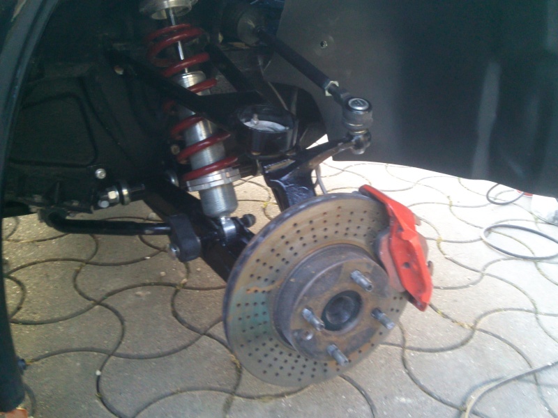

moi je dirais un mix cevennes TDC.
les triangles sup sont plat sur les tdc et on de l'angle sur les cevennes
les triangles sup cevennes sont plus courts aussi ce qui expliquerai pourquoi le moyeu à l'air de ne pas etre a la verticale comme il le devrait
tu as les coupelles cevennes sur les combinés filetés
tu as l'air d'avoir des gros freins a l'avant et les chappes de fixations de triangles arrière renforcées
voila le miens pour te montrer les diffs

oui dessus ja i des etrier ap racing en 4 pistons refait a neuf avec les plaquettes et les disques monter sur bol
cool alors c deja du bon train av
apres oui pas mal de renfort et ceux souder sur la caisse qui cache les numero de serie; top pour le ct en france!!!
non les longeron on rien, mais la rouille a commencer son oeuvre un peut au bas de caisse, je vais traiter tout ca rapidement mais j ereferais niquel tout plus tard en meme temps que la peinture et le moteur
mais de voir ton train avant niquel comme ca je croit qu eje vais au moin faire ca ici

bah disons que pour ton train avant il faudrait au moins que tu changes les triangles superieurs si c'est des cevennes pour que tout soit monter tdc
