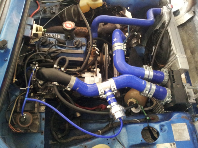

super tout sa ......................... sauf que j'aurais apporté 2 modifs a ton montage !!!
en premier j'aurais viré la batterie dans le coffre. sa t'aurais fait un peut plus de place et ensuite sa t'aurais améliorer la répartition des masses ..... et pour finir sa ventilerais mieux
et ensuite j'aurais monter un échangeur ................. car l'intérêt de passer en soufflet (carbu ou injection) c'est surtout de pouvoir monter un échangeur !!!
en tout cas c'est ce que j'ai fait sur la mienne ... (le bocal n'est pas a sa place sur la photos)

bonjour jo j'avais bien penssé mettre un échangeur mais voila le probléme comme tu le dit j'ai plus de place et pas voulu me faire chier a passé encore deux gros fils pour mettre la batterie dans le coffre mais je crois que je vais y songé pour pouvoir monté l'échangeur, merci
