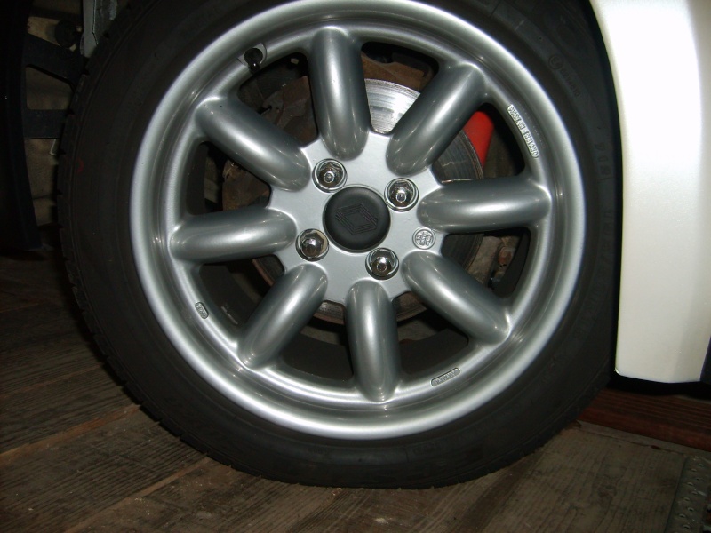

La vérité est que je n'aime pas utiliser les bouchons compomotive. Sur beaucoup et semblent les jantes d'une voiture Mini. Mon ami Moises m'a donné l'idée et je effectué le travail.
La différence ici
Restauration  josephT2 - Page 12 20130313

Ah oui , ce n'est pas jolie ! Ta réalisation fais beaucoup plus propre top
