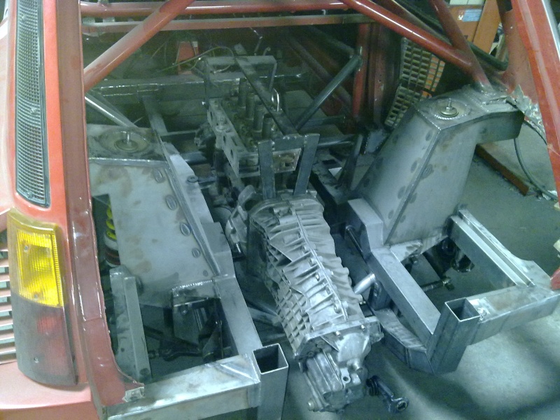

| coucou, meilleurs voeux a tous, voici  quelque photos de ma 5...  | |

| waouuuuuuuuuuuu vraiment du gros et beau boulo !!!!! c'est quoi comme boite de vitesse???? le moteur a été rabaissé? car je le trouve super bas sur la derniere foto. sa va envoyer fort tout sa !!! rassur moi c'est pour la piste? | |

| la boite est faite de carters d'origine avec une pignonnerie a crabots et un couple conique de 21 superproduction rapports courts type rallye la difference vient du fait qu'elle est à l'envers pour recentrer les masses moteur/boite cequi permet de baisser le moteur de 10cm avec le carter sec certains on put voir le moteur/boite en action a charade ds une certaine 5 rouge et grise... souvent en travers a l'entrée des stands mais il me reste un bon paquet de photos a poster a plus grego | |

| a oui c'est sur qu'en regardant les foto a nouveau je voi en effet le bouchon de vidange la tete en l'aire !!! sa va etre pratique pour la vidange | |

| on remplit la boite par le cote comme a l'origine et on la vidange par le cul de boite simplicime | |

| - greg73 a écrit:
- la boite est faite de carters d'origine avec une pignonnerie a crabots et un couple conique de
21 superproduction rapports courts type rallye la difference vient du fait qu'elle est à l'envers pour recentrer les masses moteur/boite cequi permet de baisser le moteur de 10cm avec le carter sec certains on put voir le moteur/boite en action a charade ds une certaine 5 rouge et grise... souvent en travers a l'entrée des stands mais il me reste un bon paquet de photos a poster a plus grego Salut Greg ! J'avais entendu parler de ce montage mais je voyais pas comment c'était possible maintenant oui ,merci pour l'explication ! Sur la grise et rouge de Charade , les longerons sont modifiés comme sur la tienne ? | |

| salut jerome regardes attentivement ta cloche d'mbrayage, tu verras qu'il y a 2 emplacements pour le demarreur donc en retournant pas de soucis. Il faut repercer les 2 trous qui sont sur l'axe du vilo, couper ce qui depasse de la cloche, dans mon cas supprimer les pontets de la fourchette d'embrayage puisqu'il n'y a qu'une simple butée hydraulique de ford et bien sur retourner le couple conique et adapter la tringlerie qui passe maintenant dans l'habitacle le tout permet en plus aux cardans de fonctionner a plat ce qui n'est pas vraiment le cas d'origine... | |
