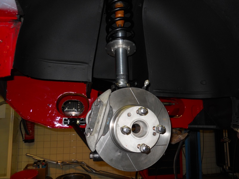

 | Sujet: Re: Lancement de la Restauration d'une Turbo... Mar 15 Fév - 19:10 | |
| Montage des disques et des plaquettes... ainsi que les étriers

le quinquin63 Membre d'Or
 | Sujet: Re: Lancement de la Restauration d'une Turbo... Mar 15 Fév - 19:46 | |
| Niquel tous ca  ..... | |
NICO13 Habitué Turbistes
 | Sujet: Re: Lancement de la Restauration d'une Turbo... Mar 15 Fév - 20:14 | |
| passage de roue magnifique | |
Ragnotti84 Apprenti Turbistes
 | Sujet: Re: Lancement de la Restauration d'une Turbo... Sam 19 Fév - 14:10 | |
| Ca brille!!!! Je la sent déjà bien cette 5! | |

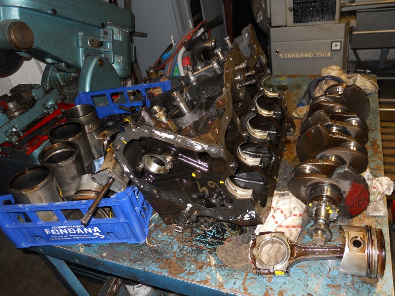

 | Sujet: Re: Lancement de la Restauration d'une Turbo... Dim 20 Fév - 22:18 | |
| Démontage complet du moteur et de la boite ,à première vu pas trop de surprise...
 | Sujet: Re: Lancement de la Restauration d'une Turbo... Dim 20 Fév - 22:27 | |
| Ah oui , c'est une grosse restau Bonne continuation ....... | |
