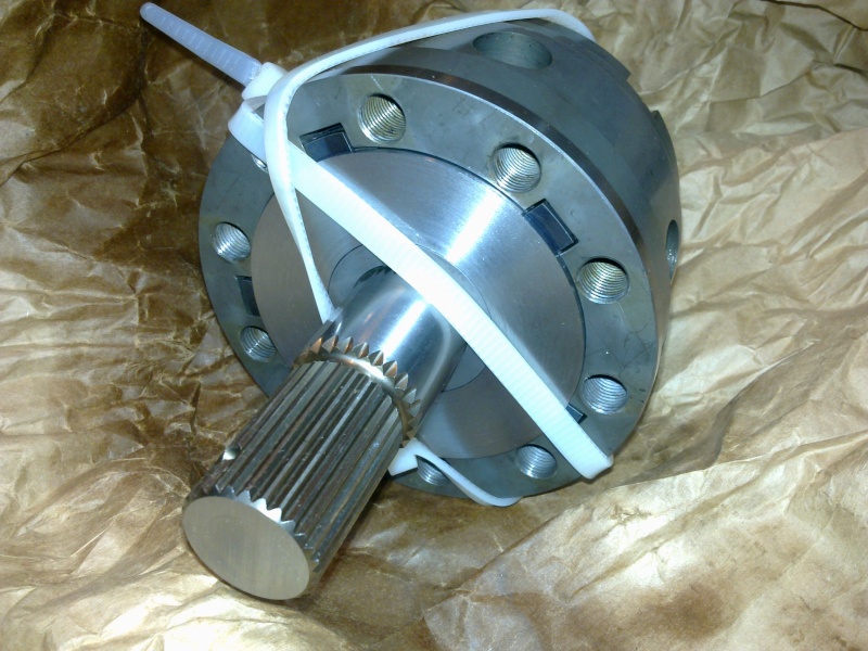

MessageSujet: Re: FISSURE et sa cariole de 83   FISSURE et sa cariole de 83 - Page 37 Icon_minitimeLun 16 Avr - 13:19
merci pour les coms!!! Wink
ça commence a sentir bon point de vue boite de vitesses,apres reception precedemment du 8x35,voila l'autobloquant qui est de conception nouvelle.
c'est un 4 disques mais 5 satellites de toute beauté.
c'est grace a lionel(turboman1397) qui m'a mit en relation avec un personnage de haut niveau,didier serres de Concept car
FISSURE et sa cariole de 83 - Page 37 15042010
FISSURE et sa cariole de 83 - Page 37 Empty
MessageSujet: Re: FISSURE et sa cariole de 83   FISSURE et sa cariole de 83 - Page 37 Icon_minitimeMar 17 Avr - 5:18
Parfait pour une vrai fausse.
Jolie pieces top
