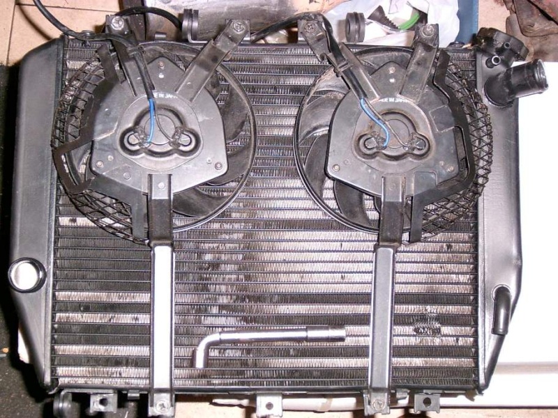

voila le radiateur d'echangeur(pas l'echangeur....)
source ZX12R kawa jocolor

FISSURE et sa cariole de 83 Empty
MessageSujet: Re: FISSURE et sa cariole de 83   FISSURE et sa cariole de 83 Icon_minitimeMar 4 Avr - 22:54
Je suppose que tu va te taper la cartographie de A a Z...Moi c'est ce qui m' effrairais le plus sur ce genre de montage. Quand tu pars d' un boitier sur une voiture, tu modifie les parametres existants, mais quand tu part de nada ... affraid
Comment "trouver" des valeurs acceptables pour essayer ensuite de les paufiner?
