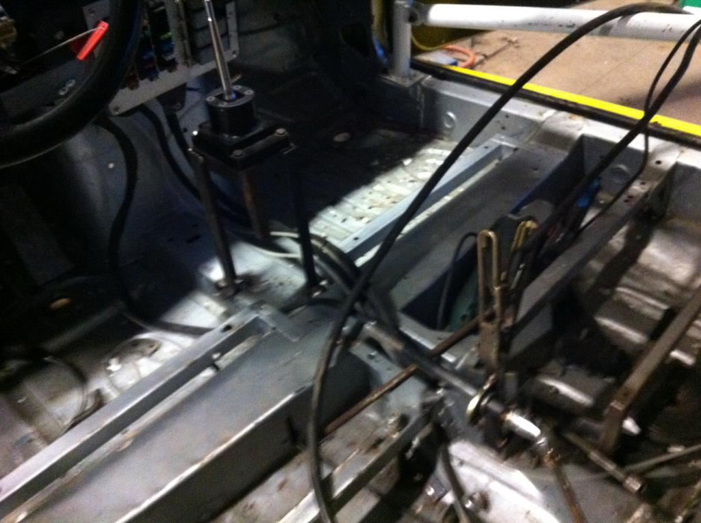

Bon voilà
J ai besoin d aide
J ai attaqué ma tringlerie de boîte sur ma 5
Qui passe à l intérieur de la caisse
Côté boîte nickel
Par contre côté levier c est galère , vue que je suis obligé de me déporté au milieu
J ai essayé avec des croisillons
Mais j arrive pas à avoir la position droite gauche
Ci quelqu un a déjà fabriqué des tringlerie
Je voudrai bien quelque photos ça pourrai me donné des idées
Car je galère un peut la
J ai passé 4h déçu et je voie pas trop comment faire
Je vous mais quelque photos
Merci d avance

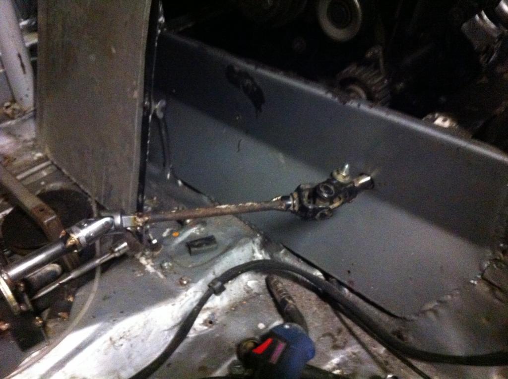

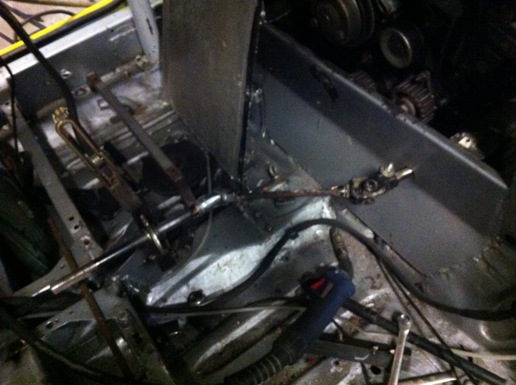

peut être sur cette idée
MessageSujet: Re: Tringlerie de boîte intérieur    Sam 28 Déc - 19:09
Tu dois te raccorder sur ton pivot pas sur le bras de levier car ce dernier va juste de gauche a droite il ne pivote pas sur lui meme
garret-t3
MessageSujet: Re: Tringlerie de boîte intérieur    Sam 28 Déc - 20:33
garret-t3
MessageSujet: Re: Tringlerie de boîte intérieur    Dim 29 Déc - 18:34
Merci t3
Ta solution me plait bien
Car je peut pas me raccordé sur le pivot car c est un
Levier taillé dans la masse
La nuit à porté conseil
Je vais enlevé les croisillons et faire un système de basculement
Ça sera plus précis pour les rapports
J ai commendé les rotules
Merci pour l info
MessageSujet: Re: Tringlerie de boîte intérieur    Dim 29 Déc - 19:20
J air peur que ca ne se deplace que de droite a gauche alors qu il faudrait que ca tourne sur l "axe" au niveau de la tringlerie
garret-t3
MessageSujet: Re: Tringlerie de boîte intérieur    Dim 29 Déc - 20:30
bonsoir nico
tu peux garder tes croisillons
garret-t3
MessageSujet: Re: Tringlerie de boîte intérieur    Dim 29 Déc - 20:33
effectivement ce montage t3 doit etre fonctionnelle du fait que la tringlerie est fixe
