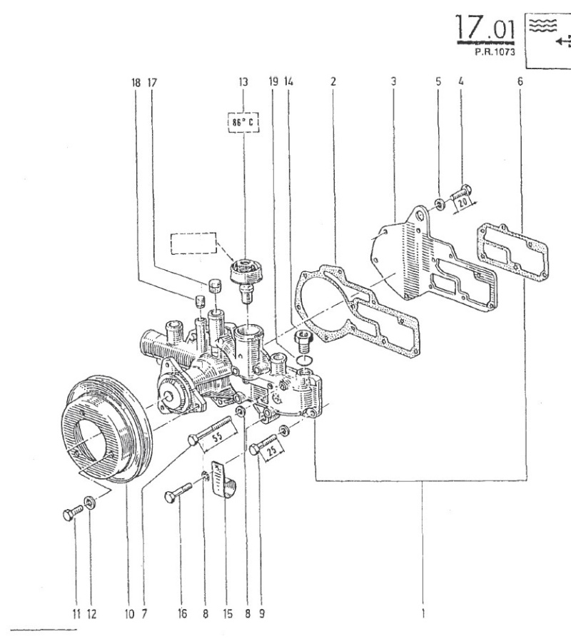

Merci Bernard,
En fait il me manque celui entre la plaque et la culasse.
Il doit être spécifique je pense car il doit suivre l'encoche qu'il y a sur les 5 turbo.
Mais chez 3s le port coute 3x le prix du joint

Re: r01,
Si tu parle de la séparation (l'encoche) entre l'arrivée et la sortie de l'eau, ce n'ai pas spécifique c'est la même sur les 5 Alpine et Alpine Turbo, sinon si ce n'ai pas ça une encoche ça ce fait!
Précise au sujet de cette encoche?
Salutations.

r01,
J'aurai certainement des choses à commander chez 3s, si il n'y a pas d'autres solution.
Fait une photo du joint que tu à besoin je l'ai peut-être!!!!

Garat propose de me l'envoyer par lettre.
C'est le repère 6
J'avais commandé la pompe chez mecaparts il y a plus d'un an et j'avais pas vérifié.

Je pensais bien au petit joint qui effectivement n'ai pas exclusif à la 5Turbo. Mais si Garat peut te l'envoyer par lettre c'est bien. Au cas où il y aurai un soucis n'hésite pas à me contacter.
Salutations.

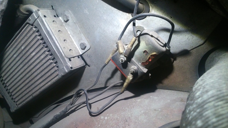

Bonjour a tous,
Petit coup d’œil aujourd'hui a la grosse.
A quoi sert ce truc?
Il y a un faisceau qui part de cette piece et va seulement au démarreur :
Merci et bonne fetes
MessageSujet: Re: Remise en forme T2 de r01   Mar 23 Déc - 17:53
Sûrement l'eclator!!
MessageSujet: Re: Remise en forme T2 de r01   Mar 23 Déc - 19:04
Jamais vue se truc Question Rolling Eyes
MessageSujet: Re: Remise en forme T2 de r01   Mar 23 Déc - 21:23
moi je dirai que ces un relais de puissance
MessageSujet: Re: Remise en forme T2 de r01   Mer 24 Déc - 13:37
C'est juste connecté au démarreur, c'est bizarre non??

MessageSujet: Re: Remise en forme T2 de r01   Mer 24 Déc - 14:54
Temp.de prechauffage Laughing
MessageSujet: Re: Remise en forme T2 de r01   Mer 24 Déc - 18:26
oui sur le fil du lanceur
MessageSujet: Re: Remise en forme T2 de r01   Ven 26 Déc - 18:36
Et ca sert a quoi???
MessageSujet: Re: Remise en forme T2 de r01   Mar 10 Fév - 15:45
Une petite photo de la bête démonté
Donc un super relais marshal, pour quoi faire???

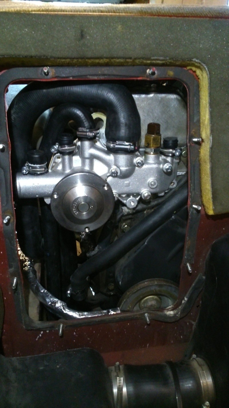

Bonjour a tous,
Voila des photos de mes petits travaux hivernaux
Avant
Après
Petit nettoyage en prévision du remontage prochain
Et tout le circuit de refroidissement mis a neuf
Pourvu qu'elle craque bientot
