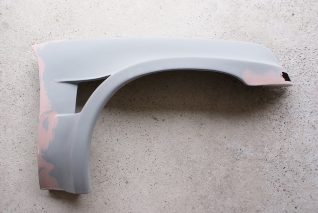

Les ajustements étant terminés ainsi que le ponçage à l'eau de la voiture et des éléments,
Turbo 2 Chris - Page 3 Dsc02328
la voiture peut à présent partir en cabine pour une mise en apprêt.
Turbo 2 Chris - Page 3 Dsc02327
Manu, spécialiste en peinture auto et peintre de surcroit va y appliquer un apprêt bi-composant permettant d'isoler (surtout) les éléments en fibre!
Le ponçage se fait a sec avec un grain 320, 500, puis pour la finition du 800.
Je peux vous dire que j'en ai mangé  clown de la poussière de mastic , de fibre, d'apprêt!!! Mais bon, quand on aime......
Le capot auquel j'ai du encore percer les écopes arrivées d'air, ainsi que les ailes AV je les emmènes moi même chez le peintre.
Turbo 2 Chris - Page 3 Dsc02329
2 jour plus tard la voiture revient avec son apprêt qu'il me faudra poncer, poncer, poncer....

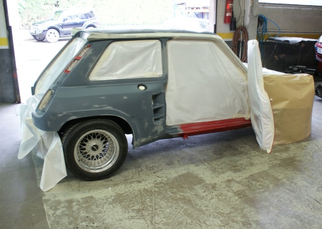

Suite des travaux d'Hercule...
après une bonne journée de ponçage de l'apprêt, geek je l'ai entièrement soufflée, nettoyée, et démonté les dernières pièces avant peinture.
L'apprêt bi-composant est certes long a poncer, mais le résultat final en vaut la chandelle, car plein de petit défaut de tôlerie ont été couvert.

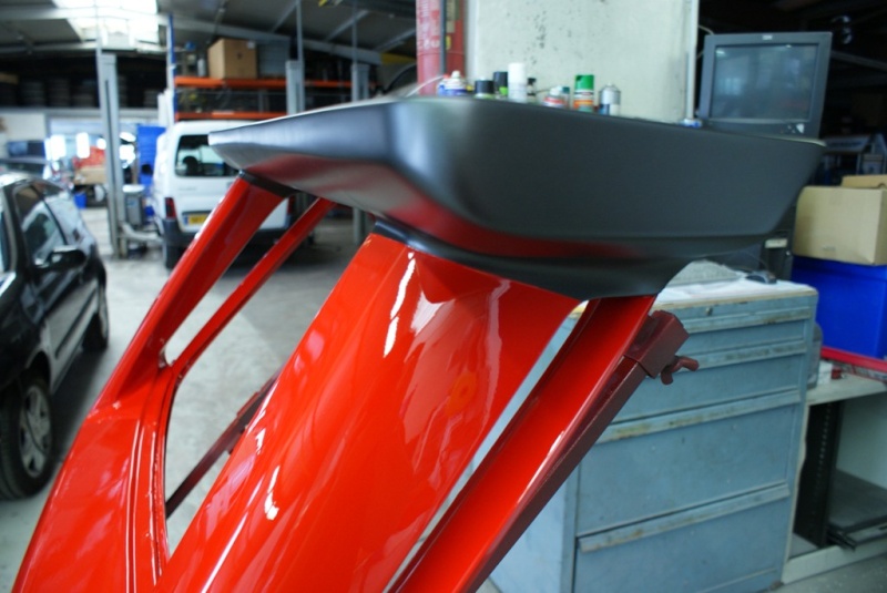

Mise en peinture du tour du toit ainsi que du spoiler du hayon
Turbo 2 Chris - Page 3 Dsc02620
Turbo 2 Chris - Page 3 Dsc02621
Marouflage de la voiture (3 heures de travail)
Turbo 2 Chris - Page 3 Dsc02622

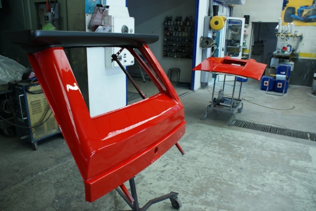

Pendant que je marouflais la voiture, Manu mettais le hayon, le capot, les 2 ailes AV en peinture.
Turbo 2 Chris - Page 3 Dsc02623
Turbo 2 Chris - Page 3 Dsc02624
Voila les amis, la suite seras, la mise en peinture et vernis de la voiture
