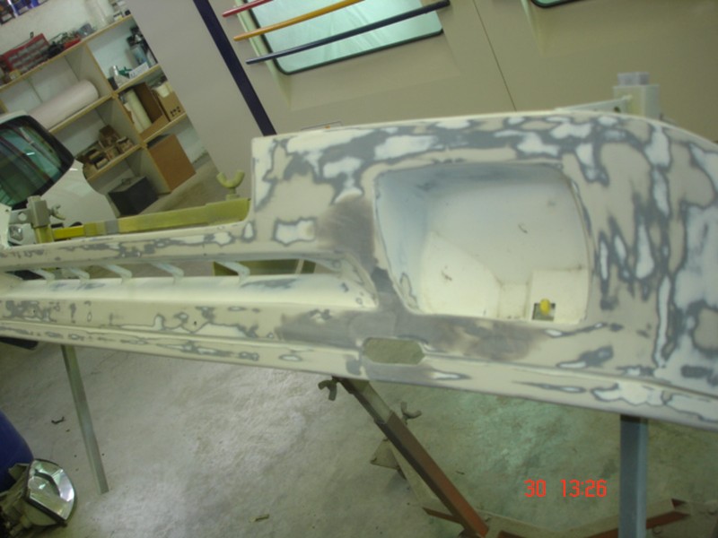

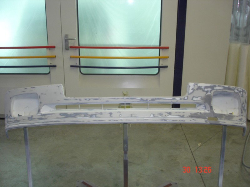

apres la finiton du poncage du mastic (p320)
je ponce complet le pc (p320 et scotch brite rouge pour les endroits difficiles d'acces) car peint a la bombe cela risque de faire une mauvaise accroche de l'appret
tuto reparation jupe Dsc04110
tuto reparation jupe Dsc04111
tuto reparation jupe Dsc04112

avant l'application de l'appret une fine couche d'adherent plastique est necessaire
tuto reparation jupe Dsc04114
tuto reparation jupe Dsc04115

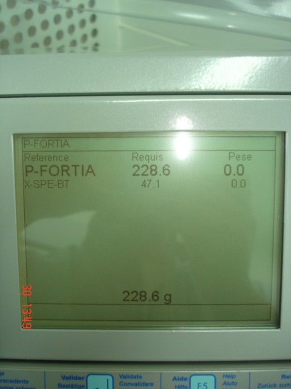

preparation de l'appret
tuto reparation jupe Dsc04116
tuto reparation jupe Dsc04117
mise en appret
tuto reparation jupe Dsc04118
poncage au p400 et finition au 800 a sec ou a l'eau selon les preferences

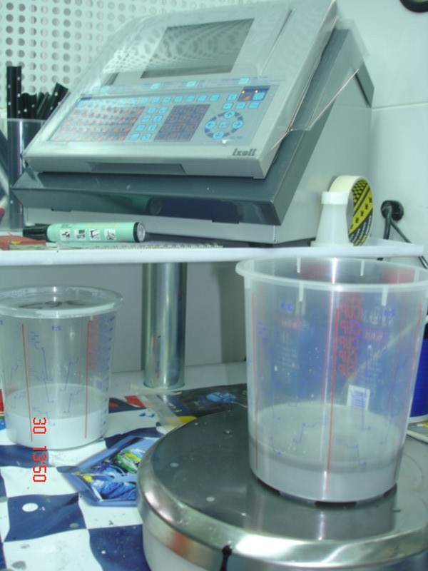

preparation du "blanc meije"
tuto reparation jupe Dsc04120
et oui dans le blanc... eh ben y a pas que du blanc
tuto reparation jupe Dsc04121
tuto reparation jupe Dsc04122

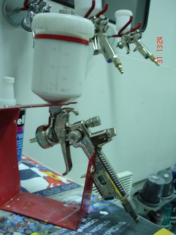

preparation du vernis
tuto reparation jupe Dsc04129
puis application

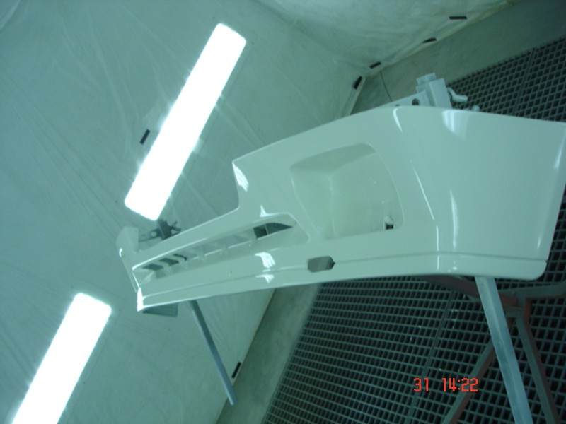

ca y est c fini
tuto reparation jupe Dsc04131
en conclusion rien n'est foutu tout est reparable... scratch dans la limite du raisonnable!!!
