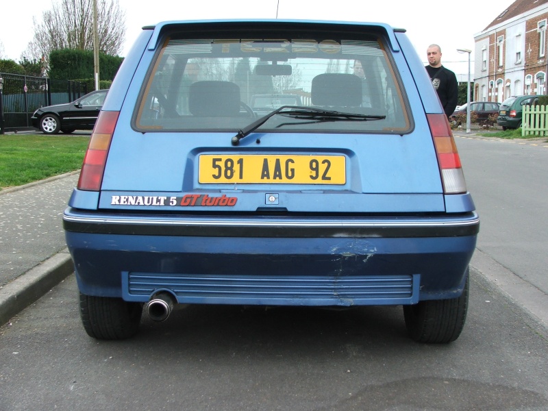

Et la dernière GT TURBO, celle que j'ai actuellement:
à l'achat:
Un nouveau membre et passionné du losange !! - Page 2 Dscf5010
Un nouveau membre et passionné du losange !! - Page 2 Dscf5011
Un nouveau membre et passionné du losange !! - Page 2 Dscf5012
Un nouveau membre et passionné du losange !! - Page 2 P3250014
Un nouveau membre et passionné du losange !! - Page 2 P3250015

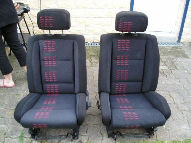

la restauration de l'intérieur:
Un nouveau membre et passionné du losange !! - Page 2 P4090010
Le changement de moquette+nettoyage:
Un nouveau membre et passionné du losange !! - Page 2 P4170010
Un nouveau membre et passionné du losange !! - Page 2 P4170011
