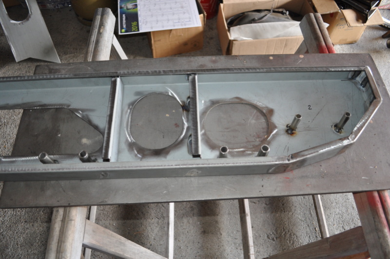

fabrication des longerons en tole electro zinguée de 15/10 mms.
ma 5turbo t3 Dsc_0015
il y a des renforts à l interieur
ma 5turbo t3 Dsc_0016

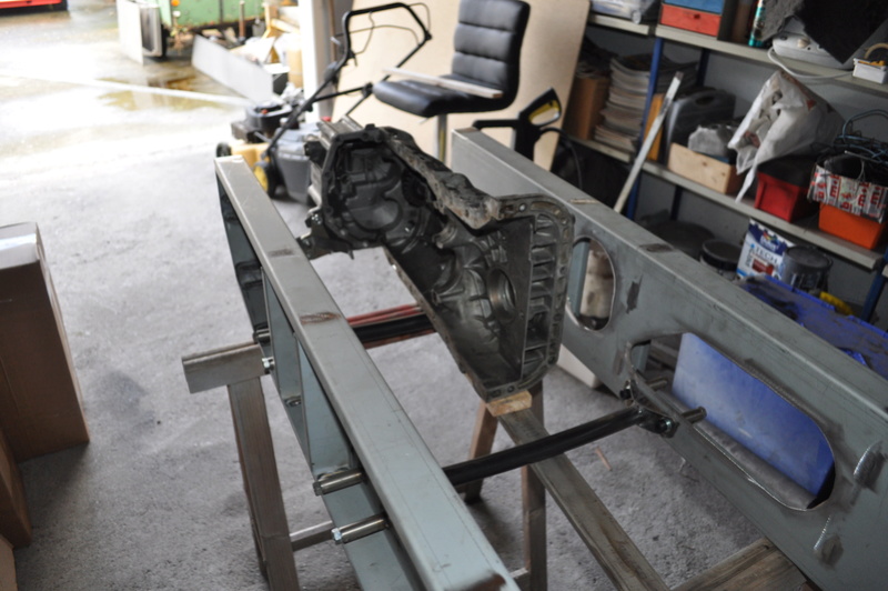

MessageSujet: Re: ma 5turbo t3   ma 5turbo t3 Icon_minitimeLun 16 Jan - 12:02
voici avec un morceau de la boite. c est une UN1 d espace V6
ma 5turbo t3 Dsc_0014

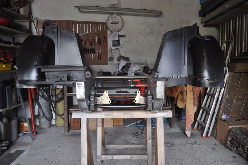

MessageSujet: Re: ma 5turbo t3   ma 5turbo t3 Icon_minitimeLun 16 Jan - 12:09
entre temps je suis parti chercher un lot de pieces et notement les 2 passages de roues arriere sans quoi cela aurait été un casse tête. l un était assez complet et l autre moins mais pas de soucis j y arrive.
ma 5turbo t3 Dsc_0017
pile poil de niveau et ainsi que certaines cotes relevées chez des pocesseurs de vraies 5 turbo
ma 5turbo t3 Dsc_0018
