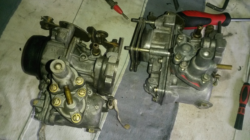

A zut je suis en carbu soufflee avec turbo régler à 1.1bar et des que je veux accélérer et que le turbo charge sa fait comme un manque d essence et un coup de bélier après avec coupure. Donc hier j ai commander une pompe hp de 3bar pensant que c était elle . En même temps tu me diras j éliminé les cause possible ..

Bon voilà pompe remplacer par une hp 3 bar et naisse de la pression turbo a 2h et toujours pareil .. moins mais des pieds au plancher , etouffement et mini explosion comme de l auto allumage .

Bon bein voilà panne trouver regarder ma boulette sur le carbu de droite , et tous et ok maintenant . Merci a tous .
pompe de gavage 20160925
