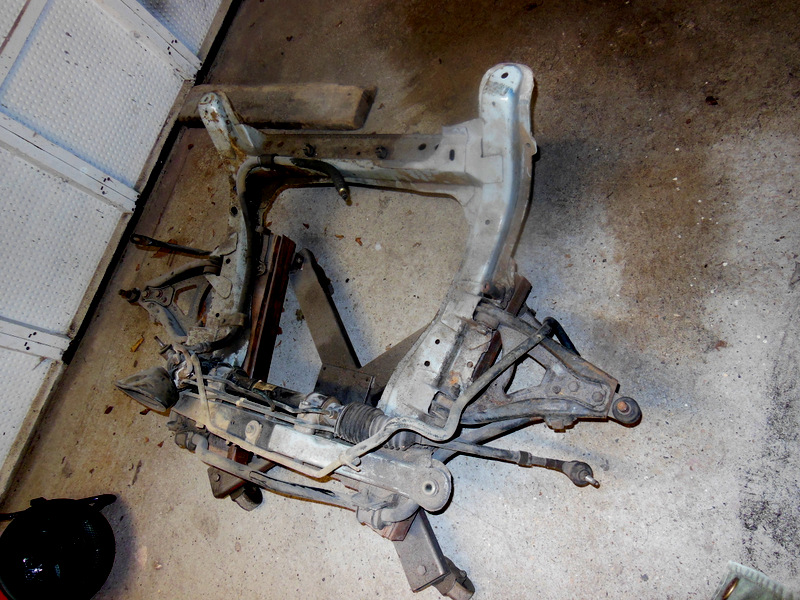

les news ...
opération trains roulant
ma williams... - Page 4 Dscn2327
démontage de mes essieux arr
ma williams... - Page 4 Dscn2410
en s'assurant bien que le nouvel essieu ne soit pas décranté comme l'ancien

bricolage d'un vieux berceau de recup pour le transport de la caisse a l'étuve
ma williams... - Page 4 Dscn2415
