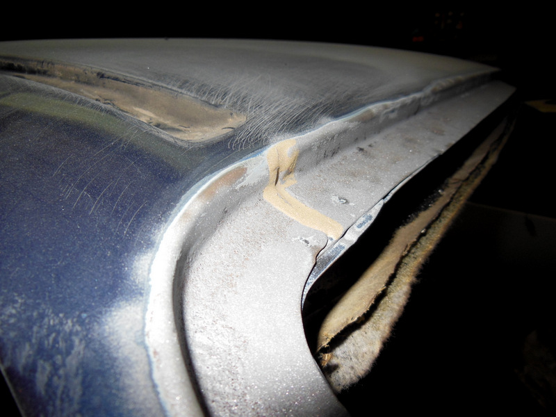

on commence le ponçage / déjointâge de la caisse
ma williams... - Page 3 20150922
réparation de l'autre tête d'amortisseur ...
ma williams... - Page 3 20150923
ma williams... - Page 3 20150924
ma williams... - Page 3 20150925
sur ce coup là , je pense qu'il y aura meme pas besoin de mastic avant l'appret !
ma williams... - Page 3 20150926
ma williams... - Page 3 20150927
prochaine étape ponçage de la caisse ... Suspect
