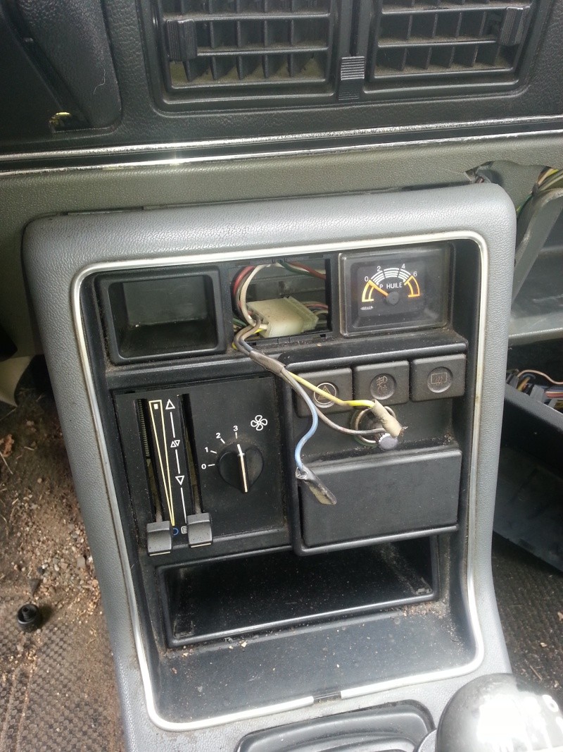

Voici quelque photo de la 9 TS que je devais te faire passer..
Mais pas très en bon état les sièges pastop

En gros, pas très grand chose à récuperer à part des plastiques ou autres..
Mais le bloc moteur servira certainement pour un montage d'un culasse Alpine Smile
