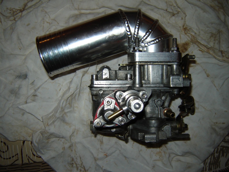

Le carburateur qui fuyait, donc nettoyage, joints neufs et coiffe alu..
Ma r9 turbo Carbu_21

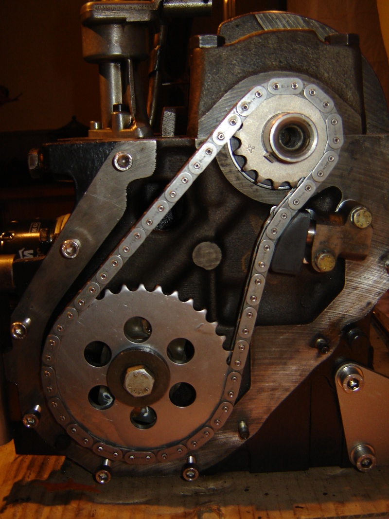

Vilo mis en place avec arbre à cames mini grA et distribution neuve..
Ma r9 turbo Distri10
