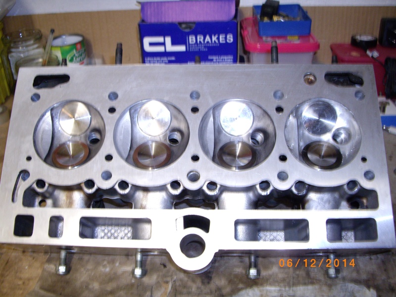

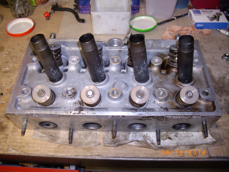

alors voila culasse fini , elle revient de loint tout de meme Laughing Laughing
Remplacement des guides de soupapes des sieges de soupapes et modification des angles sur cde numérique , tare des ressorts , coupelles de ressort en zicral  , surfacage du plan de joint et modif des chasses  .
remplacement des soupapes bimetalique par des forgés monobloc.
je me suis fait peur en faisant les volumes de chambre de combustion . le jeu de patience pour reprendre un ecart de 6 CC  idea

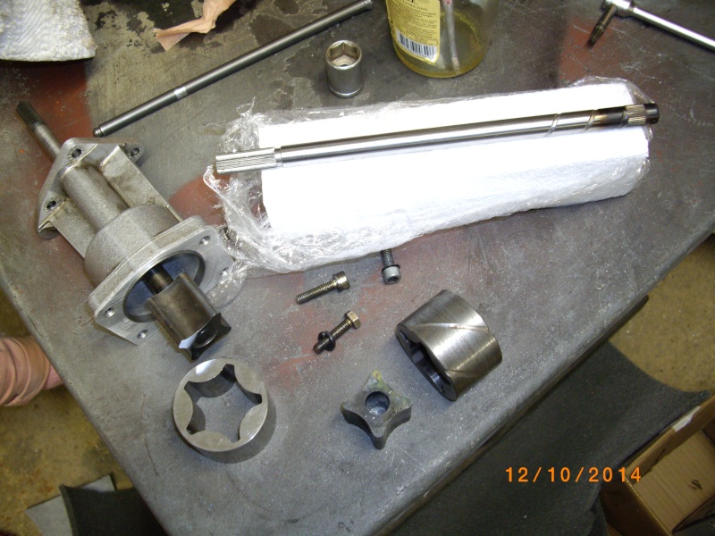

et la pompe a huile gros debit refait a neuf , avec les bons jeux , pas comme l autre margoulin
qui met 0.4 mm de jeu entre les rotors  No  No
rotor de 1600S Renault , il faud changé l axe simplement , et  evidement modifier le carter pour passer de 26 mm a 31 mm de hauteur .
