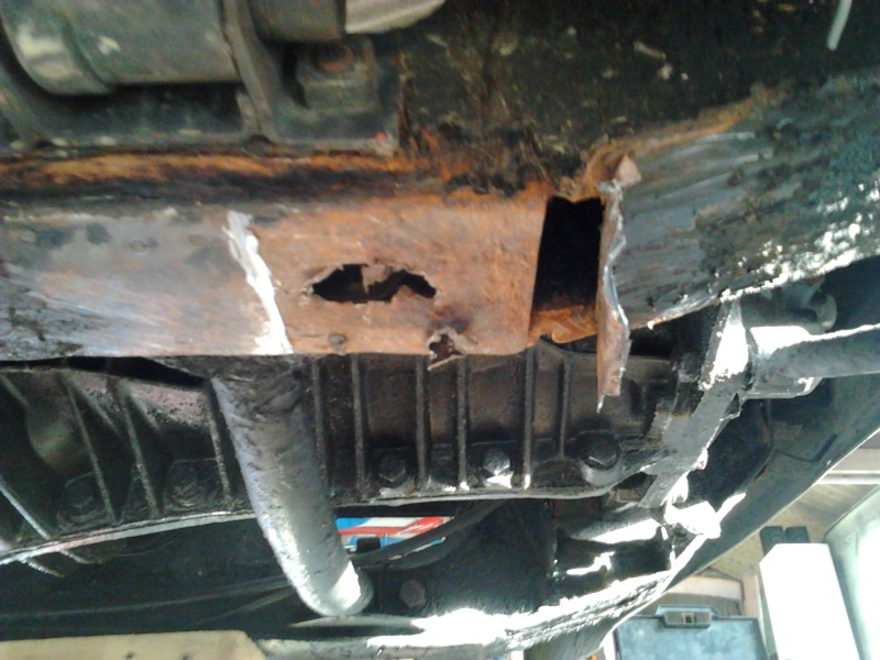

oui je pense qu'il y a un os, je regarde ça avec mon assureur mais il ne peut que me conseillé, je n'est pas l'assistance juridique comprise dans mon contrat, alors voiture de 30 ans il faut que je prouve le vice caché, je vais trés certainement prendre un expert en automobile a ma charge et puis demonté au fur et a meusure je ne peut pas me permettre de sous traité si ça abouti a rien, le gars a refait le moteur et il a touché a la tringlerie de boite , je peut peut-etre jouer dessus, ça m'est arrivé dimanche matin je part au taf avec je fais mes 52 kilometres ( le rapatriement marche au dela de 50 bornes alors j'insiste sur les 52!!) tous ce passe bien, je me gare pour prendre un vehicule du boulot et je commence a faire le chemin inverse,50metre et je m'arrete devant le portail automatique du boulot et je vois une petite tache somre sur le bitume qui n'y etais pas a l'aller, je touche et je m'aperçois que c'est de l'huile de boite, pu..., j'ai vidanger la boite et j'ai pas serré le bouchon de vidange, tous me passe par la tete, apres je me dis c'est pas grave j'ai perdu l'huile sur 50 metre, pas de chauffe,c'est pas la mort, demi-tour jeme penche sous la voiture et je vois oupss le carter de boite cassé, on aperçoit l'ecrou d'arbre primaire devissé, je ne suis pas une bete de meca mais a force de tripotter des r5 je m'y met..bon j'ai un devil qui fais du bruit ,j'ai rien entendu ,les vitesses sont toutes ok, j'ai pas oser redemarrer....la voiture est dans mon garage en attente mais je ne pourrais pas y bricolé cette été, faut que je fasse mes exterieure de maison, des priorités..
le vendeur est ...injoignable et ma requete n'est pas sur d'aboutir, j'ai pas trop envie de passer mon énergie et mon fric a poursuivre un type, j'aimerais trouver un arrangement et une boite!!!
photos au moment ou j'ai trouvé la panne et garage

C'est pas une boîte qu'il te faut, mais juste un carter de 5ème, et ça, je pense que tu dois pouvoir trouver assez facilement.

C'est l'écrou de l'arbre secondaire qui s'est desserré et qui a pété le carter. Ça ne devrait pas être trop grave. Le carter de 5e est commun à d'autres BV.
Pour le longeron on voit qu'il a frotté donc une tôle bien ressoudée et c'est reparti pour un tour.

Comme disent les copains c'est ton écrou de 5 qui c'est fait la belle et a éclaté le carter, boite ouverte et mal resserrée au niveau de celui-ci certainement.
Ca n'est pas une opération trés couteuse, pas besoin d'ouvrir ou de sortir la boite s'il n'y a que ca de pété.
