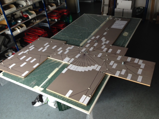

voyant les tarif pratiqués pour des cablages de 30ans en mauvais état et "bidouillé" de partout, je décide de me faire un gabarit de chaque tronçon avec une identification précise des prises, types de fil et longueurs...
du rêve à la réalité!!! Faisce10
du rêve à la réalité!!! Faisce11
du rêve à la réalité!!! Faisce12
du rêve à la réalité!!! Repara10
et après une bonne grosse vingtaines d'heure de boulo:
du rêve à la réalité!!! Gabari10

Ça c'est de l'organisation ! top
Enfin une table de pingpong qui sert vraiment a quelque chose !  Laughing

 :alvas:   :alvas:   :alvas:
il me fallait une très grande table...

c'est vrai qu'avec ces échevaux, il faut être particulièrement patient et méthodique top

Quel organisation ! C'est vraiment super top

superbe, c'est la méthode des pro du cablage, chapeau. et merci de faire partager.
bon courage à toi.

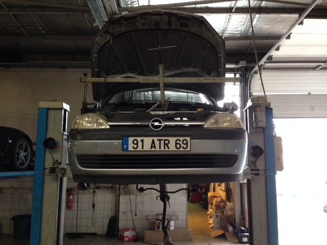

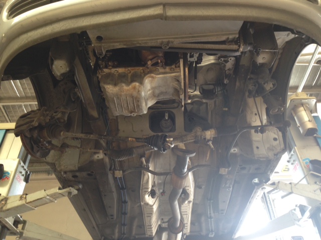

pour la corsa c'est l'embrayage + la pompe à eau qui fuit + la ligne d'échappement pourri...
résultat: 2 jours de perdu... un gros bordel pour tomber la boite (duch qualité!!!) c'est quand même mieu sur la 5...
