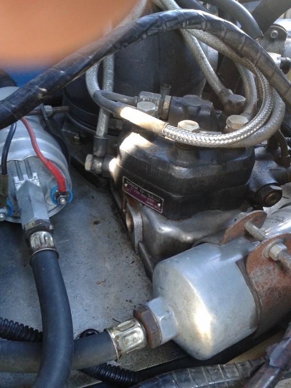

Panne trouvée No No No No No No No affraid affraid affraid affraid affraid affraid affraid

Salut Laurent c'était : - durite turbo pas serrée, durite régulateur de pression qui se déboitait toute seule, elle était montée avec un collier cassé,
- durite du tiroir d'air monté avec un collier cassé,
- durite d'essence montée avec du chaterton sous les colliers et pas serrée. No
Je me plaignais d'une odeur d'essence dans la voiture, j'avais fais le plein, mes copains me disait que cela venait du trop plein.
Nous avons bien regardé avec Bruno, ce n'est pas le trop plein mais la tête d'injection qui "PISSE", j'ai eu de la chance de ne pas fouttre le feu dans la voiture.
J'ai tél à 3S qui m'a dit qu'une tête ne fuyait que si elle avait été ouverte.
J'envois des demain la tête, le régulateur, les injecteurs et aussi l'allumeur chez 3S. Je lui ai demandé de me la modifier en 160 ml et il m'a demandé de lui envoyer l'allumeur avec pour le modifier en 200cv puisque sur la voiture il y a un arbre à came 200cv et un échangeur 200cv. :dol:  pig
Cela fait à peine 1 mois que j'ai la voiture, j'ai fais 400 kms avec, j'ai vraiment eu de la chance qu'elle ne prenne pas feu. affraid
Je suis dégouté, je ne sais pas quoi penser...... Question Question Question

url=https://servimg.com/view/18780957/35]aujourd'hui j'ai sorti la bleue  - Page 2 016_8010[/url]aujourd'hui j'ai sorti la bleue  - Page 2 017_8011aujourd'hui j'ai sorti la bleue  - Page 2 018_8012url=https://servimg.com/view/18780957/38]aujourd'hui j'ai sorti la bleue  - Page 2 019_6010[/url]aujourd'hui j'ai sorti la bleue  - Page 2 020_6010
Avec les photos c'est mieux Laughing

Bonsoir Jack , j'ai simplement énuméré les anomalies constaté sur mon auto, je n'ai pas mis les compétences des gens en doute, j'ai simplement relaté les
faits, qui sont bien réel.
Maintenant , je suis obligé d'envoyer le doseur en révision puisqu'il pisse comme un panier, ou alors tu à peut être une solution miracle à m'apporter.

Bonjour Fabrice , je comprend que tu peux mal le prendre ,je n'aurai pas du faire de post la dessus, mais tu ne peux pas dire que tu n'étais pas au courant car
je t'ai quand même appelé la premier semaine pour te demander si tu avais changer les joints des jauges à essence car je trouvais que cela sentait l'essence,
dans la voiture, et tu m'avait répondu qu'il était neuf.
Je ne te fais pas passer pour un bandit , j'ai fait un post sur la voiture dans lequel on ma demandé ce quel avait et j'ai simplement répondu.
Je t'ai appelé samedi pour te dire ce que j'avais trouvé sur la voiture, la seul réponse que tu m'apporté , est que ce n'était pas toi qui avais remonté l'injection,
et que tu était désolé pour moi.
C'est certainement sincère, à aucun moment je n'ai mis ta parole en doute, quand à la fuite sur la voiture elle est bien réel ,on le voit bien sur les
photos ,on voie très bien la trace d'essence sur la tôle qui tiens le plateaux sonde .
Maintenant ,tu ne t'en ai peut être pas rendu compte , vu que ce n'est pas toi qui montait l'injection.
En attendant , il faut quand même que je fasse révisé cette tête fuyante et que j'avais choisi ta voiture pensant ne pas avoir de frais immédiat à faire, vu le
travail que tu avait fait dessus.
Il faut aussi te mettre à ma place , au prix que tu me la vendue, rajouter encore 1500 euro de révision d'injection cela met un peu les boules.
En espérant ne pas t'avoir froissé ,cela n'était pas le but , je n'aurai pas du faire de post la dessus.
Cordialement Carl

carl58 a écrit:
[/url]url=https://servimg.com/view/18780957/38]aujourd'hui j'ai sorti la bleue  - Page 2 019_6010[/url]aujourd'hui j'ai sorti la bleue  - Page 2 020_6010
il fuit d'ou le doseur sur ta photo on voie rien !!!ou il faut que je change de lunette  Laughing
