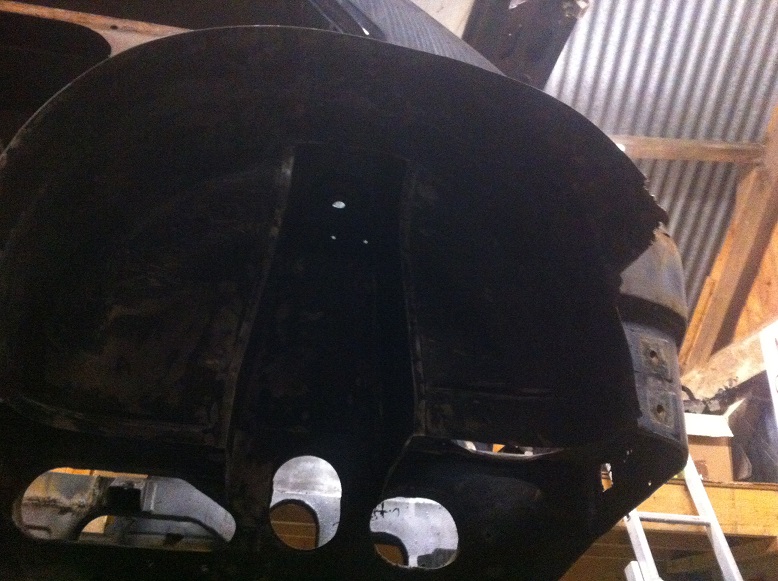

Quelques news la 5 est bientôt prête pour aller a la peinture
Patrice a bien travaillé, je vous transmet quelques photos de son travail
de décapage
Restauration de ma R5 turbo2 baptisée AKI - Page 2 Img_0712
Restauration de ma R5 turbo2 baptisée AKI - Page 2 Img_0711
et puis le 'rebouchage' du trou qui avait été pratiqué pour mettre une clim...
Restauration de ma R5 turbo2 baptisée AKI - Page 2 Tole_c10

non rien de nouveau , pour bien refaire la peinture du chassis , il fallait le deblaxonner pour
être sur qu'il ne se cache pas de rouille dans un recoin.
le chassis etant à nu on va pouvoir repartir comme sur un neuf, avec tous les traitements de protection et apprêts qui sont a faire avant de repeindre.
elle va être clean !
c'est plus long mais sera plus durable....

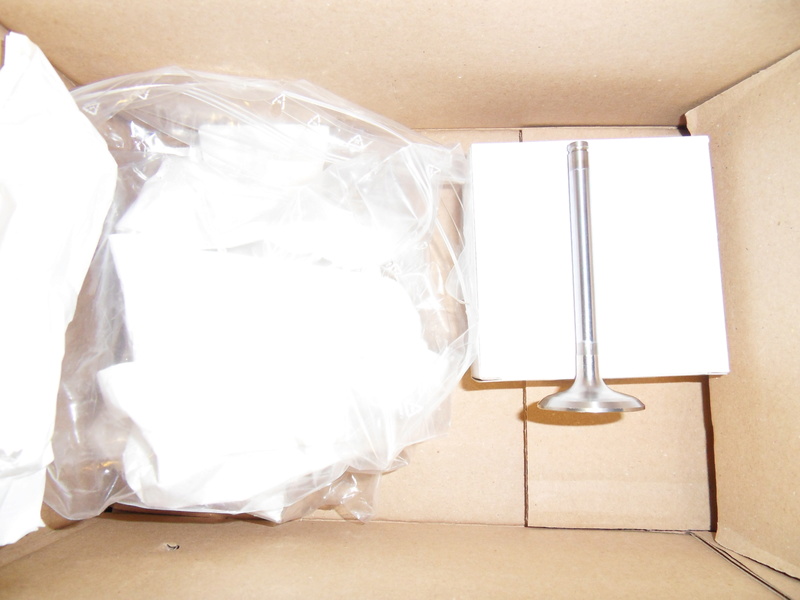

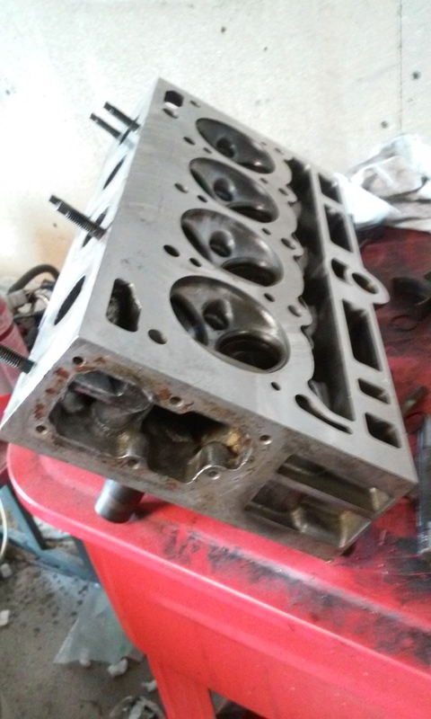

Quelques news ,:
la caisse est toujours en attente
par contre nous avons démarré les travaux pour la remise en état du bloc moteur:
nouvelles chemises GS700 en 76,pistons et segments neufs,culasse surfacée,arbre a came retaillé,
coussinets neufs,pochette de joint , turbo remis a neuf avec prepa ,le puzzle se complète.
le but serait d'obtenir un bloc 200 cv.
il faut être patient mais ça avance toujours un peu bounce
beaucoup de temps pour nettoyer les pièces en fait .
quelques photos en vrac:
Restauration de ma R5 turbo2 baptisée AKI - Page 2 Bilste10
Restauration de ma R5 turbo2 baptisée AKI - Page 2 Chemis10
[img][https://i.servimg.com/u/f35/18/85/75/20/segmen10.jpg/img]
Restauration de ma R5 turbo2 baptisée AKI - Page 2 Soupap10
Restauration de ma R5 turbo2 baptisée AKI - Page 2 Pot_in10
Restauration de ma R5 turbo2 baptisée AKI - Page 2 Culass10
Restauration de ma R5 turbo2 baptisée AKI - Page 2 Bielle10
