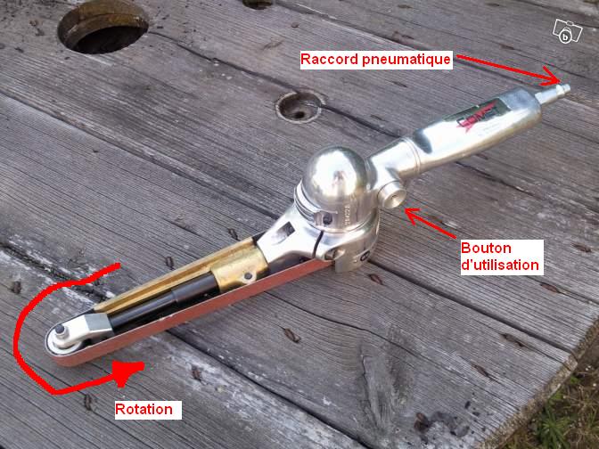

 R5 T1  capricieuse - Page 15 3721730094  mais utilise un "tank à bande pneumatique" si tu as un collègue choumac
R5 T1  capricieuse - Page 15 Tank_a10
tu usine les soudures jusqu'à ce que ça lache et roule...

séb.c je ne connais pas non plus ,ta pas une vidéo de la bestiole en action  Laughing
R5 T1  capricieuse - Page 15 Empty
MessageSujet: Re: R5 T1 capricieuse   R5 T1  capricieuse - Page 15 Icon_minitimeMar 25 Fév - 16:19
R5 T1  capricieuse - Page 15 Copie_10
c'est juste une ponceuse pneumatique avec une petite bande de roulement qui te permet un usinage plus précis.
Tu te sert du bout ou du plat pour usiner des métaux ou autres...
Désolé mais pas de vidéo...
