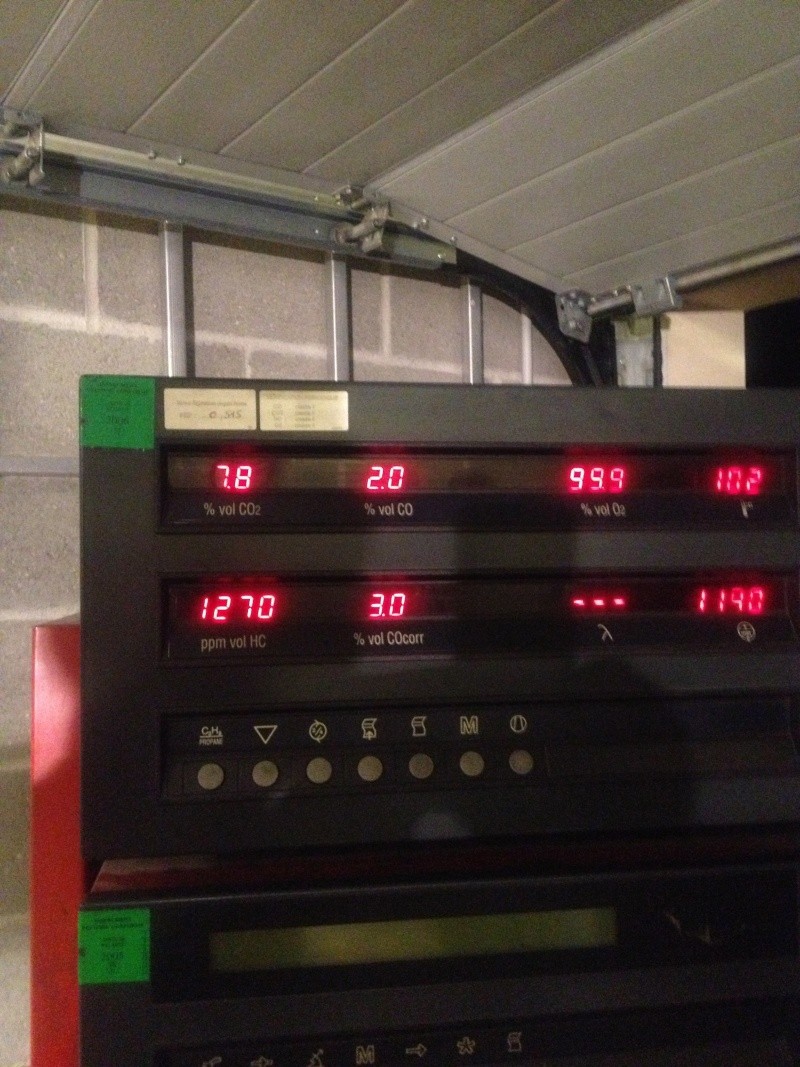

Bonsoir comme écrit dans la rubrique resto je viens de remettre ma voiture en route et j'ai besoin d'aide pour le réglage du co, j'ai acheté sur LBC un analyseur facom 4 gaz mais j'ai un doute les valeurs affichées je ne sais pas vraiment m'en servir ,pouvez vous me dire si âpres réglage c'est la valeur co qui doit être bonne ou la valeur co2 corrigé ,l'allumeur 200cv et bien calé a 27 degrés a 3000 tours ,elle tient le ralenti mais elle fume un peut noir a l'accélération ,et parfois a la remise en route sous l'action du démarreur le moteur a tendance a bloqué pas franchement mais cela me parait bizarre ,au 1er mise en route cela ne le faisait pas ,c'est depuis que j'ai commencé a toucher la richesse ,le moteur a tourné en tous et pour tous a peut prêt 30 minutes .

La vache ,tu rigole pas toi, un controleur 4 gaz facom.
Au prix ou ça coute ses engin là.
La valeur en Co que tu dois avoir aux alentour de 4,5. J'ai réglé la mienne, il n'y a pas longtemps car elle était parti à 7 et quelque. Et à chaud, je tirais sur le démarreur jusqu'a ce qu'elle parte difficilement avec des symptômes d'engorgement.

salut je l'ai payé 150 euros quand je vois le prix d'un gudson simple gaz a 140euros j'ai pas hésité, mais cela ne me dit pas ou la valeur doit être bonne sur le cadran ,ça fait pas beaucoup 4,5 normalement c'est 1,5 a 2

C'est le CO corrigé et la tu es a 3

donc je suis trop riche , je me trompe pas c'est bien entre 1,5 et 2 pour un 200cv merci

La mienne marche tres bien a 6 en dessous elle pétarade scratch
