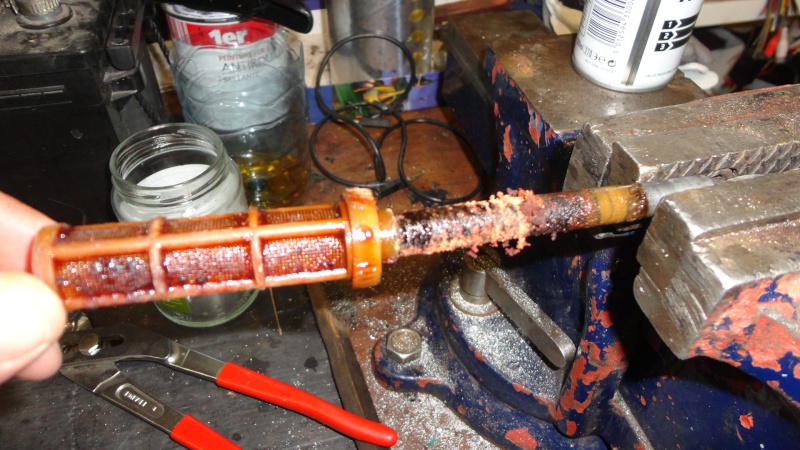

Tentative de sauvetage des crépines immergés dans les réservoirs modèle T2.
( voir le début dans ma présentation "Mik et sa turbo 2".)
Avant nettoyage avec le tube métallique partiellement sortie !
sauvetage des crépines modèle Turbo 2 Dsc00410
Passage des tubes au touret et débouchage au forêt ! Et on peut voir le vilain bouchon que ça fait dans tous le tube et pourquoi ça ne démarre plus Crying or Very sad
sauvetage des crépines modèle Turbo 2 Dsc00411
Passage de la partie plastique (crépine) à la machine à lavé maison avec du nettoyant frein Smile
sauvetage des crépines modèle Turbo 2 Dsc00412
Voila à quoi ça ressemble après nettoyage, c'est pas tous neuf c'est sur mais ça remplira quand même ses fonctions et puis c'est dans un réservoir ou personne ne le verra Laughing
sauvetage des crépines modèle Turbo 2 Dsc00413
sauvetage des crépines modèle Turbo 2 Dsc00414
sauvetage des crépines modèle Turbo 2 Dsc00415
Voila il y a plus qu'a remplacer les durites et les colliers et on remonte top

petit conseil pour les durites immergé (tu peut prendre des durites d'huile ) celle qui von au radiateur d'huile!!!!

merci à tous pour vos conseils !!!!
Et merci camboui pour le tuyau lol! (normal pour des durites) biggol
