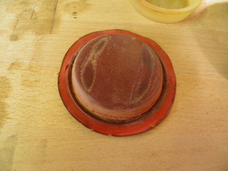

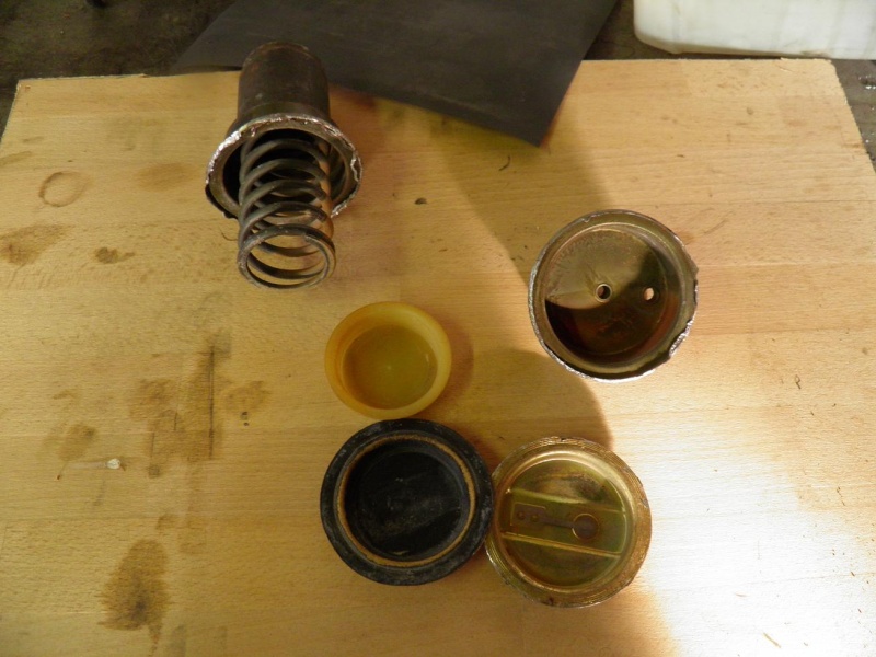

MessageSujet: Re: Accumulateur de pression d'essence   Accumulateur de pression d'essence Icon_minitimeMar 25 Sep 2012 - 19:04
je vien d'en démonter 1 pour que tous le monde vois comment ces fait
et pourquoi "ça fuit"
[img]Accumulateur de pression d'essence P9250112[/img]
membrane en cause coter face
[img]Accumulateur de pression d'essence P9250113[/img]
membrane coter pile
[img]Accumulateur de pression d'essence P9250114[/img]
[img]Accumulateur de pression d'essence P9250115[/img]

MessageSujet: Re: Accumulateur de pression d'essence   Accumulateur de pression d'essence Icon_minitimeMar 25 Sep 2012 - 20:15
oui effectivement vu l'état ça devait refouler ds l'autre sens!!
