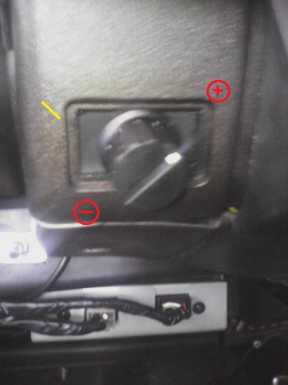

Ensuite, il faut brancher le boîtier de commande de la DA après lui avoir préalablement fait avaler un petit leurre électronique qui lui permet de fonctionner sans tenir compte de l'information vitesse et régime moteur (comme c'est le cas sur un montage standard de Twingo sur laquelle la direction n'est assistée que jusqu'à une certaine vitesse et plus au-delà). Et au final, tu as ça:

Salut Turboman
C'est pas top de shunter cette protection, non? A vitesse élevée le coup de volant peut être dangereux. En plus, plus tu vas vite, moins c'est difficile de tourner le volant, la direction assistée devient inutile.
Tu as fais ce montage sur ta R5T?

Bonsoir Vincebinz,
En fait, j'ai leurré cette information, car l'obtenir sans l'environnement complet de la Twingo (capteurs ABS sur les roues et autres réjouissances électroniques!!), ça devenait "chaud", mais rassure toi, je ne roule pas en permanence avec l'assistance, j'ai mis un basculeur au TDB, et je ne la mets en marche que jusqu'à environ 50 km/h, c'est-à-dire essentiellement en ville et dans les manœuvres (un autre avantage que je n'ai pas précisé à Nartai21, c'est qu'une fois à l'arrêt, elle ne durcit pas la direction comme le fait une hydraulique, elle retrouve tout simplement la consistance d'une direction normale). Au delà de toute façon, le nez de l'auto n'est pas lourd puisqu'il supporte très peu de poids, en fait, c'est surtout pour compenser la largeur de l'appui des roues au sol. Bon, pour l'instant, j'ai fait le montage et je l'ai essayé, ça fonctionne, mais comme je suis toujours sur la restauration, l'auto n'est pas encore remontée. En tout cas, c'est bigrement agréable!

MessageSujet: Re: direction assistée    direction assistée  Icon_minitimeLun 14 Mai - 23:22
Ah oui vu comme ça c'est top. Tu as résolu le problème sécurité avec le basculeur au TDB.
C'est clair que ça doit être plus sympa pour les créneaux Cool

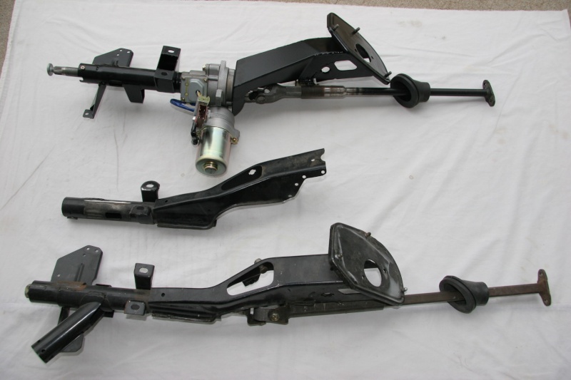

Moi aussi depuis un moment, j'ai modifier une colonne de D.Assistée (R5 TX+Twingo) ,et j'ai fait a peu près comme la tienne  Exclamation
je l'ai poser sur une autre caisse nue de R5 T2, et ça rentre sans problème juste au dessus de la boite a fusibles , et c'est impec Exclamation
C'est très délicat a faire en sorte que ça rentre juste, car il faut être précis sur l'orientation du moteur de la colonne ,et aussi bien travailler le gabarit  Exclamation
il me reste plus qu'a la peindre  Exclamation

Sinon j'ai un pote électronicien, qui est entrain d'étudier le petit boitier electonnique de D.A, pour le modifier et utiliser la sortie compte-tour du calculateur de mon moteur,pour obtenir une assistance variable  Exclamation
Je n'ai pas de photos,car mon iphone est casser !
Prochainement ,je vais étudier une solution ,pour le cardan de direction  , et je verrais si c'est faisable avec un croisillon  Exclamation
