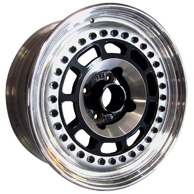

galinette310 a écrit:
Il est vrai qu'habituellement, sur les 5T, le déport des jantes avants est positif. Qu'en est-il pour le montage Tour de Corse ??
Si Mik dit vrai, ça voudrait dire que tu es 42 mm placé trop à l'extérieur. C'est énorme ! A voir ??
salut Galinette, regardes les photos...ça y ressemble bien Wink
avec jeremy.....-/- ça fait plus Laughing
Restauration jérémy "Turbo 2" - Page 5 Empty
MessageSujet: Re: Restauration jérémy "Turbo 2"   Restauration jérémy "Turbo 2" - Page 5 Icon_minitimeVen 13 Avr - 20:54
C'est vraiment la poisse ton truc affraid
Sur mes tramonts, j'ai tres peu de déport exterieur meme moins que celle de mig
MessageSujet: Re: Restauration jérémy "Turbo 2"   Restauration jérémy "Turbo 2" - Page 5 Icon_minitimeVen 13 Avr - 20:58
il est fort possible que ca soit ca!!
quand je les ai appelé je leur ai dis que le deport etait de 22 suivant le livre de lospied
ils ont jeté un oeil dans ce qu'ils avaient deja fait pour 5T et m'a dit que c'été plutot -22mm qu'il me fallait
si c'est ca ca explique tout en effet les jantes sont 44mm trop sorties
c'est quoi le deport sur les tiennes pour montage origine MIG?
MessageSujet: Re: Restauration jérémy "Turbo 2"   Restauration jérémy "Turbo 2" - Page 5 Icon_minitimeVen 13 Avr - 21:09
Et tes roues ne dépassent que de 20 mm non ?
scratch

Si tu as le déport de la 5T avec trains de série c'est logique, le déport n'est pas le même avec des trains TDC, Vador et ses roue de 15 en gotti a un déport de Tdc et doit mettre des cales s'il veut que ca arrive au niveau des ailes......tout l'inverse de toi, si en plus ils se sont trompé et t'ont fourni une roue avec encore plus de déport c'est le carnage !
MessageSujet: Re: Restauration jérémy "Turbo 2"   Restauration jérémy "Turbo 2" - Page 5 Icon_minitimeSam 14 Avr - 0:41
En fait, sur la TdC, le train avant n'est pas vraiment plus large que sur une Cévennes... :
ce sont les axes de pivot qui sont plus éloignés par la plus grande "longueur" des triangles inf et sup; ceci pour de meilleures maniabilité et stabilité; et en conséquence, le déport des jantes est bien plus "positif" que sur la Cévennes...
lorsque j'ai acheté mes Gotti 75BA il y a bien longtemps, le pilote de gr. F qui me les a vendues m'a envoyé les jantes en version TdC et ses anciens voiles Cévennes; j'avais essayé pour voir de monter les jantes telles quelles, et ça donnait l'effet inverse de Jérémy, les roues au fond des ailes... j'ai remonté les voiles Cévennes et revendu les voiles TdC...
Pour montage TdC:
Restauration jérémy "Turbo 2" - Page 5 75ba_t10
Pour montage Cévennes ou origine:
Restauration jérémy "Turbo 2" - Page 5 Gotti_10
on voit bien la forme plus "torturée" du voile extérieur TdC qui permet d'obtenir cette majoration de déport positif...

MessageSujet: Re: Restauration jérémy "Turbo 2"   Restauration jérémy "Turbo 2" - Page 5 Icon_minitimeSam 14 Avr - 9:39
Si je comprends bien, il faut demander +22mm et pas -22mm, et ta roue rentrera de 44mm dans l'aile. Vu que tu es à 20mm à l’extérieur, cela devrait coller.
C'est byzarre qu'il se trompe ou alors il ne connaisse pas la TdC...
En tous les cas Mik13 tip top ...
MessageSujet: Re: Restauration jérémy "Turbo 2"   Restauration jérémy "Turbo 2" - Page 5 Icon_minitimeSam 14 Avr - 10:34
Merci ESBC... Embarassed
pour le cas de Jérémy, le fait qu'il ait des ailes de maxi, plus larges, atténue un peu le problème; il n'est peut être pas top de repasser au déport positif 21 ou 22mm, adapté aux ailes de série ou TdC, mais tu peux envisager un +10 ou +15mm... si tu peux essayer sur ton auto une jante de maître Yoda en en connaissant ou mesurant le déport, et corriger avec des cales d'épaisseur (ou même des rondelles ou des cales en contreplaqué... cyclops ) pour voir combien il faut pour que tes roues remplissent correctement tes ailes... et puis mesure de cette épaisseur à retirer au déport connu = déport qu'il te faut!
le déport s'il n'est pas connu se mesure ainsi:
roue posée à plat sur le sol (même avec pneu), mesurer la hauteur entre le milieu de la jante (ou du pneu...) et le sol; dans la même position, mesurer ensuite la hauteur entre face d'appui de la jante/moyeu et le sol; soustraire à cette mesure la valeur de la première = déport
on a donc bien un déport positif si la distance face d'appui/sol est supérieure à la distance milieu roue/sol, et négatif si c'est l'inverse;
dans ton cas, admettons par exemple que le déport d'une roue du petit bonhomme vert soit de +22; admettons aussi que sur ton auto, tu mettes une cale de 7mm d'épaisseur entre cette roue et ton moyeu pour que ton aile soit correctement remplie... enfin, "pour que ça te plaise"!
ton déport à faire réaliser chez Tramont sera donc de +22-7= +15mm
voilà... prends ton centimètre rose de couturière et en avant... Smile

MessageSujet: Re: Restauration jérémy "Turbo 2"   Restauration jérémy "Turbo 2" - Page 5 Icon_minitimeSam 14 Avr - 14:15
pour affleurer avec les ailes oui mais sans doutes devraient t-elle rentrer encore un peu
je veux que le deport soit conforme aux TDC pour aller avec le train avant
MessageSujet: Re: Restauration jérémy "Turbo 2"   Restauration jérémy "Turbo 2" - Page 5 Icon_minitimeSam 14 Avr - 14:22
Oui mais tu as mis des ailes de maxi pas de Tdc ??
scratch
