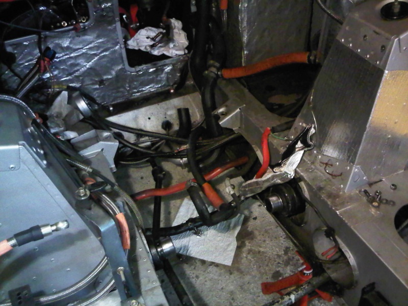

alors pour tous ceux qui en reve voici l envers du decors Rolling Eyes
apres 6000 Km donc sortie du berlingue
révison gros moteur Img-2010
ouverture de celui ci Shocked
révison gros moteur Img-2011
et OH!!!!!!!!!! miracle rien de cassé dejas
mais on change par précaution
révison gros moteur Img-2012
petite toilette intime de rigeurs evidement car crado tout de meme !!!!!!
révison gros moteur Img-2013
AH !!!!!! evidement l embrayage AP est raide comme la justice aussi ,,,, 6 a 7000 km de jeu c est dejas pas mal pour lui
révison gros moteur Img-2014
remplacement de tout les joints biensur Rolling Eyes
révison gros moteur Img-2015
vérif du faisceau elect , cosses cassés etc .....
HA bah ...... tiens les silents bloc moteur sont HS faud bien quelques chose pour pas remonté de suite
coté boite pas de soucis ........pour l instant idea

c'est quoi a coté de la pompe a eau sur la culasse? regulateur de pression de commande manuel?
révison gros moteur Empty
MessageSujet: Re: révison gros moteur   révison gros moteur Icon_minitimeMar 23 Aoû - 10:38
non je pense que c'est le capteur de pression d'huile que franki a deporté . Smile
oui je pense aussi après avoir regardé a deux fois le bas moteur ou on le voit branché.

et effectivement c est bien le capteur de pression d huile

moi,je les trouve tres propres tes cales de lateral Twisted Evil
MessageSujet: Re: révison gros moteur   révison gros moteur Icon_minitimeMar 23 Aoû - 20:56
oui ces clair, en général avec le "gros embrayage" elle on tendence a beaucoup souffrire
de mémoire les derniere était couleur cuivre
MessageSujet: Re: révison gros moteur   révison gros moteur Icon_minitimeMar 23 Aoû - 22:32
oui c est que qui a provoqué l entretient ,mais cette fois ci elle etait a peu pret bien
comme quoi les apros de cale et coussinnet sont tres importantes
je recommande BERING ou MAHLE car il y a une nette différence de tenu chez eux
a retrouver chez mes pieces auto.com ( chatrioragnot )
