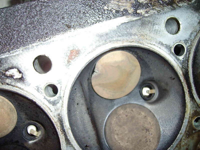

le dernier déculassage
controle - Page 2 2uqnn810
