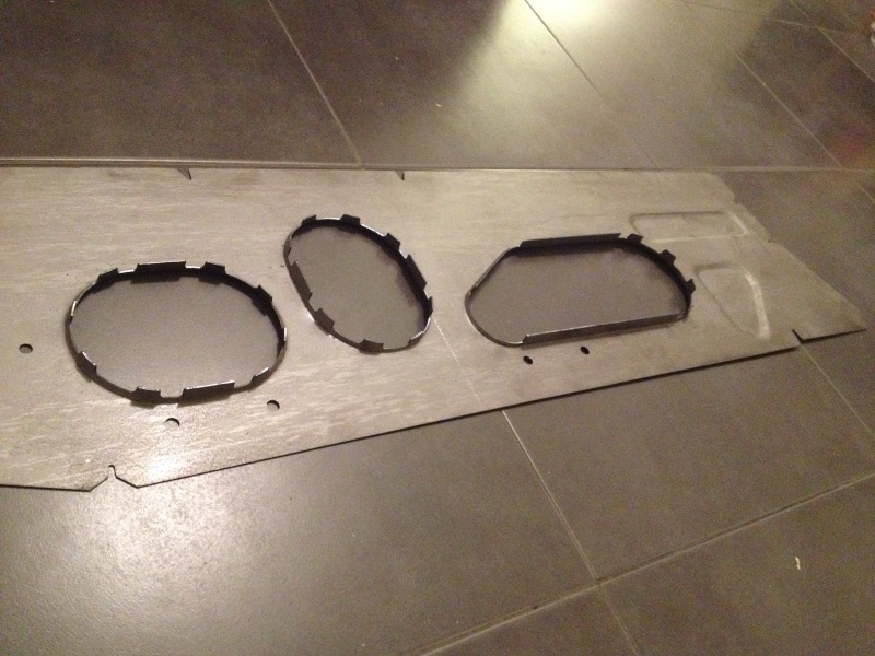

lundi matin on passe a la plieuse a 7 h 00 precises...
[url=deuxieme vie... - Page 14 Img_1612]
fin de semaine prochaine, je pense pouvoir assembler..
mais c'est raide, j'ai une tres grosse charge de boulot en ce moment
je n'arrive pas a bosser une journée complete sur les pieces de 5
sans compter que je n'ai toujours pas retrouvé mon atelier
heureusement qu'on a des amis...

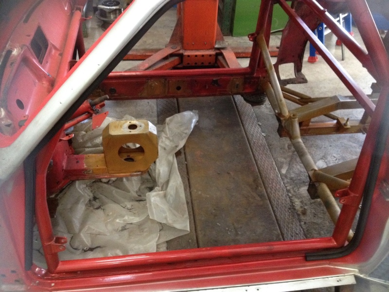

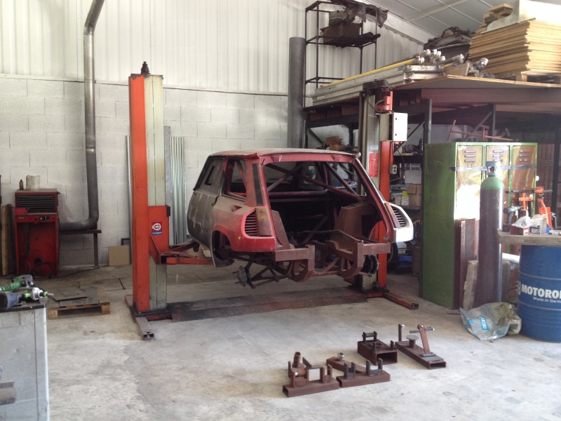

aujourd'hui j'ai remis la 5 a sa place
et ressorti les gabarits de leurs cartons
(je sais c'est un peu rouillé)
[url=deuxieme vie... - Page 14 Img_1714]
[url=deuxieme vie... - Page 14 Img_1715]
[url=deuxieme vie... - Page 14 Img_1716]
[url=deuxieme vie... - Page 14 Img_1717]
elle a quand meme eu du bol p.....n

MessageSujet: Re: deuxieme vie...   deuxieme vie... - Page 14 Icon_minitimeDim 17 Juil - 11:04
j'ai demonté tout qui était trop rouillé
et qui me plaisait pas trop, du coup
la coque est au top et pese 15 kgs de moins
[url=deuxieme vie... - Page 14 Img_1718]
[url=deuxieme vie... - Page 14 Img_1719]
[url=deuxieme vie... - Page 14 Img_1720]
