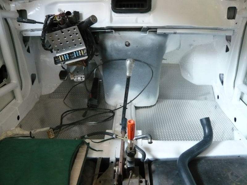

merci a tous,y'a encore du taf,surtout electrique et le systeme admission.
pour la pression turbo,ça va se voir au babc si j'ai de la marge avec la detonation mais sinon a vue de pif ça va tourner a 1,5 bar maxi
voila le debut remontage interieur apres peinture
