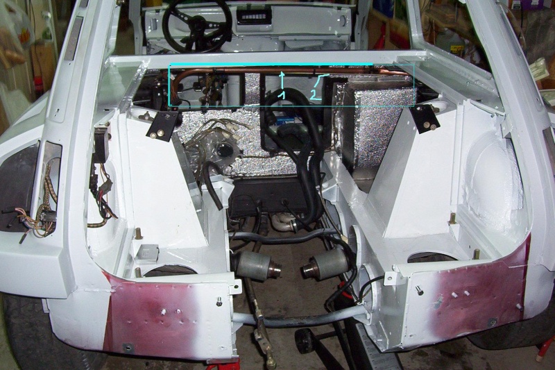

Après la catastrophe qu'a vécu Christophe et afin d'éviter de nouveau drame ,ce post est entièrement dédié à la sécurisation anti-incendie de nos autos ,tous les trucs et astuces seront les bienvenus !!!
J'ouvre le bal avec les tuyaux de retour et de dégazage version métallique .Ceux d'origine en plastique ,avec l'age ,pètent comme du verre !
C'est dommage,j'ai pas pris de photo des dégats mais,il y a 3 ans , un pote qui ouvrait le Mt Blanc avec sa T2 a failli la voir partir en fumée ... détonnation et feu , heureusement l'ouvreur qui partait derrière a percuté hyper vite et a réussi à éteindre le feu , merci Mr Saby Post pour éviter le pire ! 572351 !!!
Et à priori ,le feu était du à la casse d'un de ces deux tuyaux , malgré l'extinction rapide ,bonjour le bordel ...c'était pas beau à voir !
Post pour éviter le pire ! 100_0210

Salut jerome , quel est le diametre de tes tuyaux , y sont bien en cuivre Post pour éviter le pire ! Icon_question

alors le soucis ,c'est que je m'en souviens plus !

On pourrait , peut-être en profiter qu'une 5 soit en restau pour prendre les differentes mesures, et en fabriquer surtout que d'après le schema de jerome , il y en a deux !!!!
Merci jerome Post pour éviter le pire ! 572351

tous le monde peu le faire facilement
un bout de tube en cuivre(du recuit) du diamétre et voila

Oui ,effectivement ,ça se fait bien , un pote avec du matos de plombier et hop ,comme dit Camboui ,du recuit c'est nickel
Toute les 5 turbo des copains sont équipées comme ça ! J'avais fait faire 3 jeux

le tube de cuivre , ça fait un peu ford T de 1900 non ?
Il y aurait-il pas possibilité de se faire ça avec un métal plus classe, en inox par exemple .

On s'en fout que ça fasse Ford T ,une fois qu'il est monté ,on le voit plus ! (et en même temps ,c'est top parce qu'une Ford T ,ça crame pas Post pour éviter le pire ! 954509 )
L'avantage du cuivre re-cuit ,c'est qu'il est facilement déformable (cintrable) alors que pour l'inox ,ce serait pas la même histoire
Par experience , puisqu'on a équipé 3 autos comme ça , il a fallu vraiment jouer sur les formes des tubes pour les mettre en place , et ce avec la mécanique sortie ...
D'ailleurs ,si ça en interesse ,j'ai toujours le tuyau d'origine ,il est dispo pour servir de modèle !

C'est clair , jerome a deja le modele demonter, je pense que l'on pourrait en refaire , si du monde est interesser !!

Pour le petit tuyaux de dégazage c'est du diam 4mm intérieur,à part le cuivre j'en vois pas d'autre,c'est le plus maléable à la main,de plus je vous mets un shéma RS pour améliorer le dégazage,A+JM
