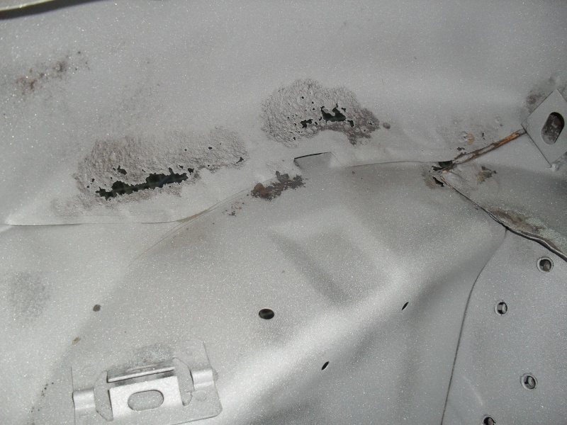

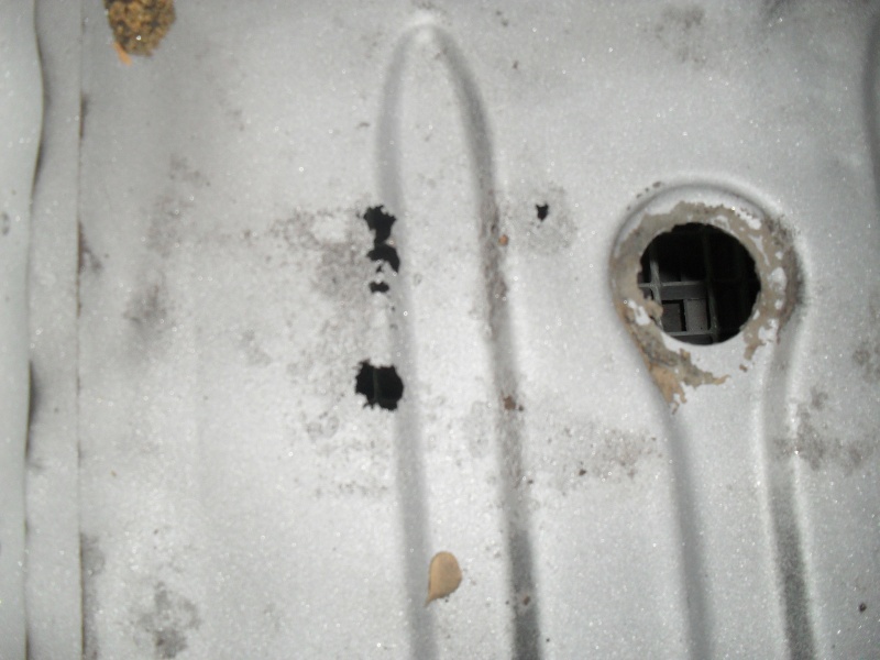

je vs mets quelques photos des surprises du sablage et oui parce que avant qu'elle soit sablée ,j etait comme beaucoup d'entre ns ,sûr d avoir une auto seine mais non.
dessous le blaxon voilà les trouvailles [img]http://www.5turbo.org/[/img][img]http://www.5turbo.org/[/img][img]http://www.5turbo.org/[/img][img]http://www.5turbo.org/[/img]

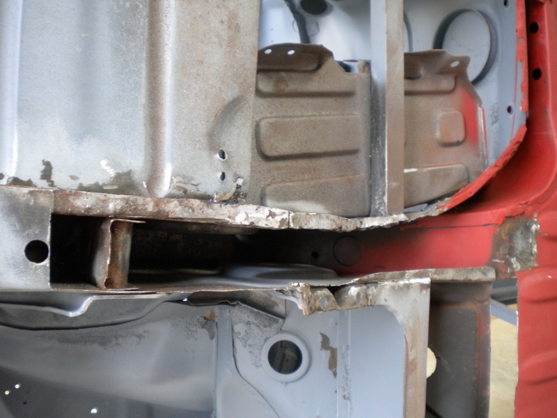

salut ,

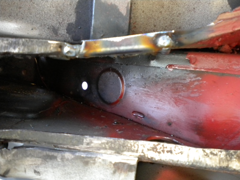

donc comme prevu ,je vous mets quelques photos du carnage decouvert
apres le sablage sous un epais blaxon ,se situant dessous la batterie.
J ai perdu beaucoup de temps parce qu il a fallut que je trouve la personne capable de me refaire tout, ça court pas les rues .
des personnes qui parlent, ca il y en a, mais arrivés devant ils savent plus.
donc un petit apercu d un amas de soudures dejà bien atenuer par quelques coup de meuleuse.
une foie le longeron partiellement ouvert ,on aperçoit bien la m..de dedans.
donc nous decidons d enlever la platine de renfort sous le longeron.[img]http://www.5turbo.org/[/img]
voilà la platine enlevée, un gros nettoyage s impose.
[img]http://www.5turbo.org/[/img]Ca y est tout est sorti en va pouvoir tout traiter .

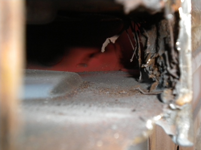

photos de l interieur du longeron sous caisse,dont on voit bien le manque des traitements
des toles a l époque. [img]http://www.5turbo.org/[/img][img]http://www.5turbo.org/[/img]

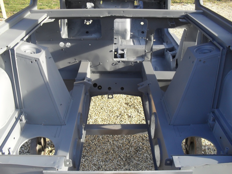

j avais oublier de mettre quelque photos de la caisse apretée [img]http://www.5turbo.org/restauration-de-5-turbo-f42/[/img][img]http://www.5turbo.org/restauration-de-5-turbo-f42/[/img][img]http://www.5turbo.org/restauration-de-5-turbo-f42/[/img]

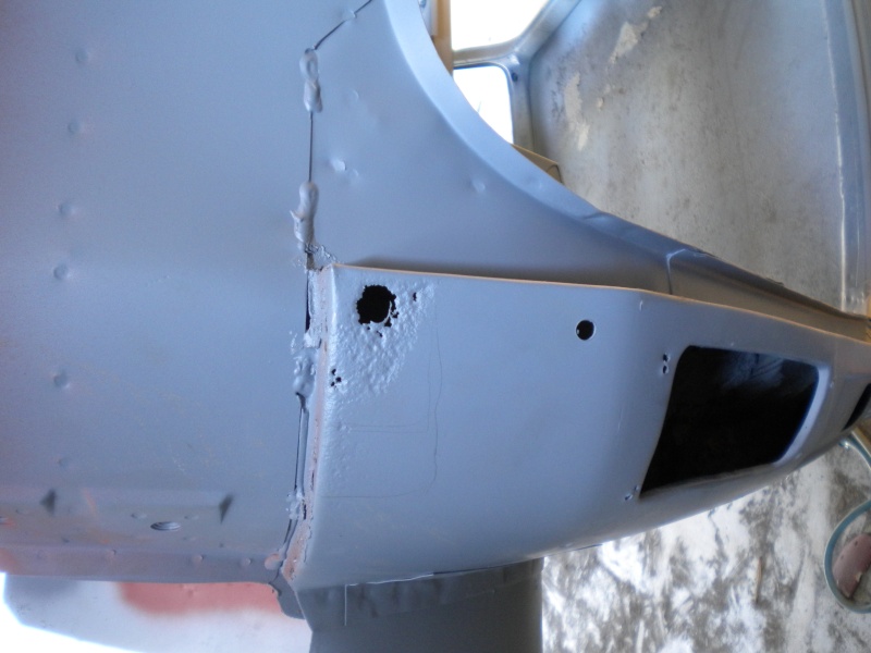

aprés traitement dans le longeron,decoupage des morceaux dans une tole
pour commencer a boucher.
pour commencer un petit vite posé[img]http://www.5turbo.org/restauration-de-5-turbo-f42/[/img]
rebouchage du dessous du longeron [img]http://www.5turbo.org/restauration-de-5-turbo-f42/[/img]
traitement avant la pose de la platine ,
sa y est la platine pointée a ca place[img]http://www.5turbo.org/restauration-de-5-turbo-f42/[/img]
