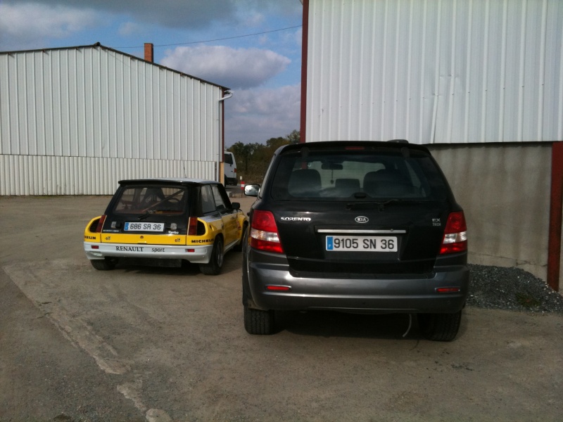

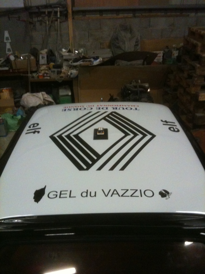

affraid et ben moi le toit et les parchocs blanc glacier[img]Teintes de la 'Cévennes' Img_0711[/img]
enfin comme sa c mieux!!!!![img]Teintes de la 'Cévennes' Img_0411[/img]
le noir !!! et ben c le noir profond brillant de chez renault vehicule industriel
[img]Teintes de la 'Cévennes' Img_0310[/img]
et le jaune !!! et ben c le jaune renault competition en fin le meme que sur leur drapeau!!!!!
[img]Teintes de la 'Cévennes' Img_0311[/img]
ce qui donne au final sa!!!!!![img]Teintes de la 'Cévennes' Img_0312[/img][img]Teintes de la 'Cévennes' Img_0510[/img][img]Teintes de la 'Cévennes' Img_0611[/img][img]Teintes de la 'Cévennes' Img_0612[/img][img]Teintes de la 'Cévennes' Img_0613[/img]
je precise que c de la peinture au solvant en brillant direct qui tient mieux dans le temp d apres mon carrossier que la peinture a l eau avec laquelle tu est obliger de mettre un vernis avec du solvant pour avoir le meme resultat!!!!!
tu trouve toute les peintures chez RVI car apparement les camions sont peint ou repeint q avec de la peinture au solvant beaucoup moin sensible au impact de gravillon et en meme temps plus elastique!!!!!
ma r5 c etait la premiere et j ai fait pareil sur celle la!!!bleu france 418!!!!!
et oui je sais ce ne sont que des repliques mes on fais en fonction des moyens!!!!!!!
A + SEB
