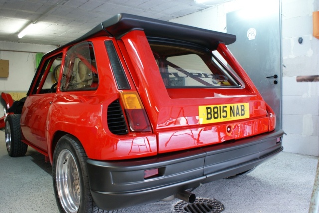

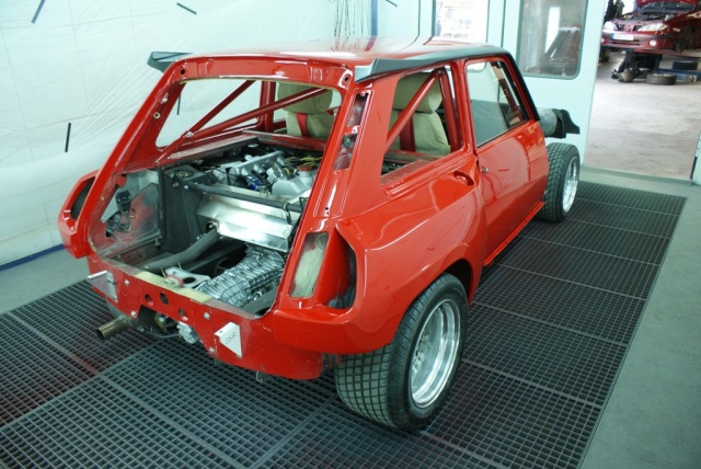

MessageSujet: Re: Turbo 2 Chris   Mer 12 Aoû - 20:52
Salut
petite précision pour ESBC ce n'est pas du brillant direct c'est une peinture à l'eau avec 2 couches de vernis.
merci encore pour vos appréciations.
Voila nous y sommes...la mise en peinture de la voiture.
Mise en peinture de la base rouge 075 en 2 couches.
après un petit temps de séchage, le vernis est appliqué en 2 couches.
Après 25mn de séchage à 70 degrés la peinture est sèche au touché ce qui nous permet d'enlever le papier...est de regarder le résultat final...
Le lendemain matin la voiture est de retour dans mon garage ou je peux commencer les travaux de remontage, partie la plus plaisante....:icon_aime:
Nettoyage et lustrage de chaque pièce
Ajustage du hayon avec un petit souci....mes vérins ne sont plus assez "costaud" avec le poids du kit maxi...
quelqu'un d'entre vous aurait il une solution???idea
Demain j'attaque la partie AV.....
