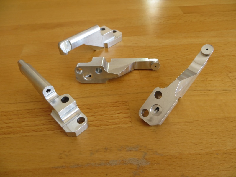

Petite nouvelle, je sais elles sont rares. J'ai reçu aujourd'hui un jeu de pissettes issu d'une re-fabrication lancée par IT5. Elles sont très belles. Je ne les ai pas encore présenté sur le moteur qui n'est pas encore commencé d'ailleurs.

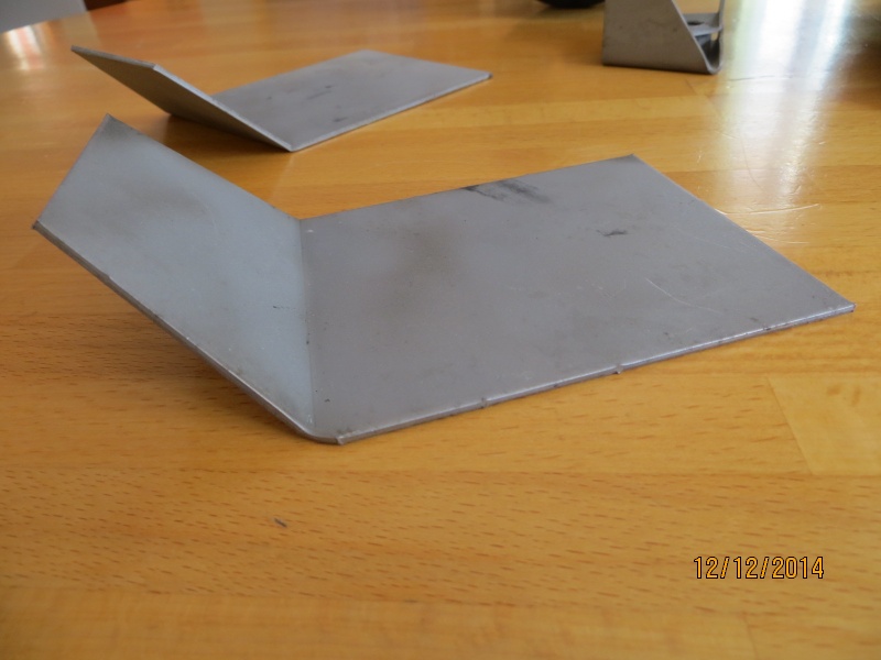

Achat de deux renforts. Toujours pas d'activité au garage. Ca viendra.

Il s'agit du soufflet de raccordement du filtre à air TDC avec la prise d'air, le carénage pour les doubles maître-cylindres de frein et deux jeux de renforts.

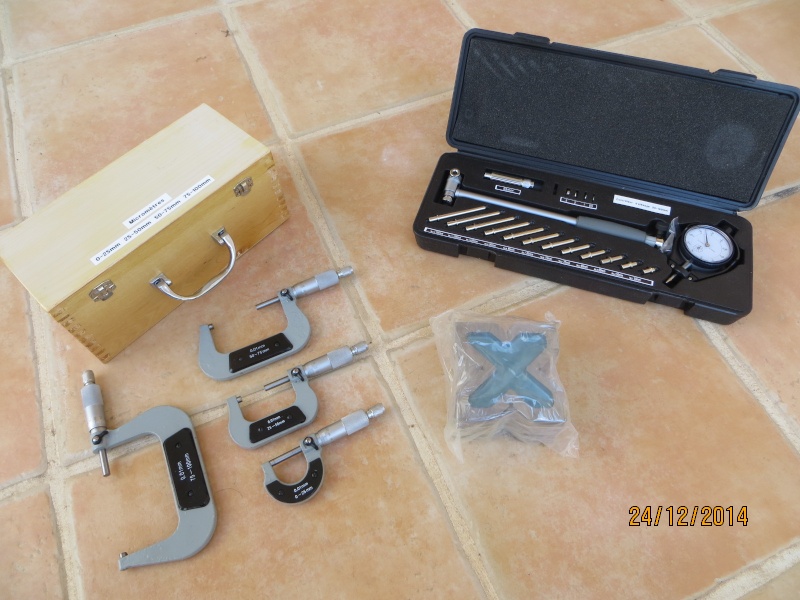

Pinces pour clamper les durites

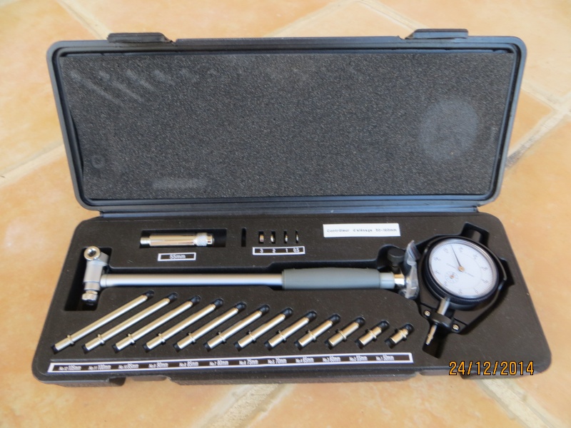

Contrôleur d'alésage.

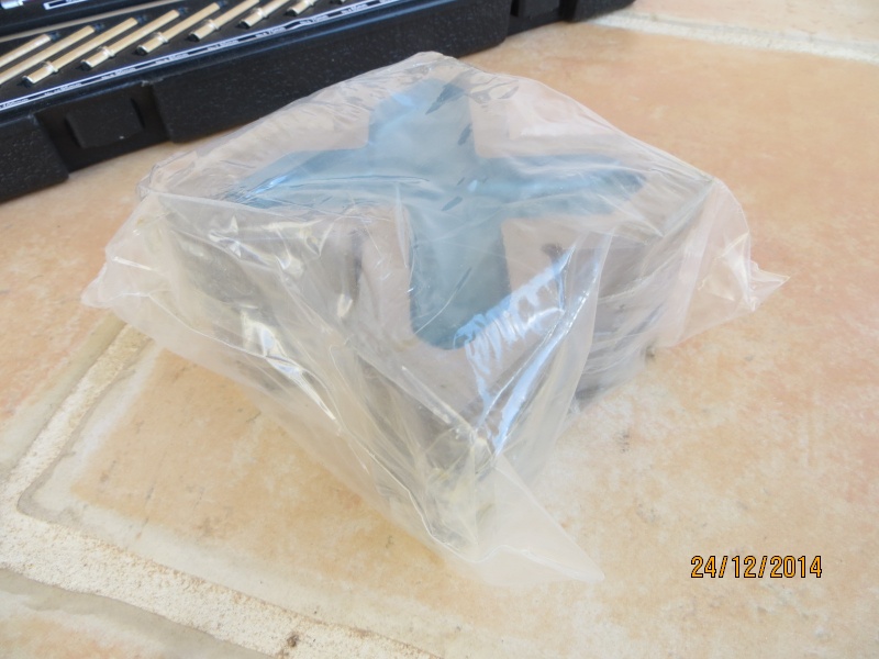

Jeu de deux vés.
Jeu de quatre micromètres
Ces éléments de métrologie ne sont pas d'une très grande qualité mais elle est tout de même très correcte et d'un rapport qualité/prix très intéressant. Les micromètres sont très répétables. Ca suffira pour ce que je vais en faire.

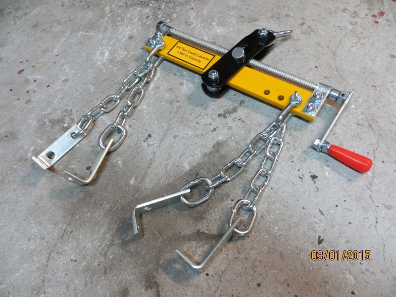

Autre achat, un équilibreur de charge. C'est vraiment super. Je me demande comment j'ai pu m'en passer jusqu'alors.

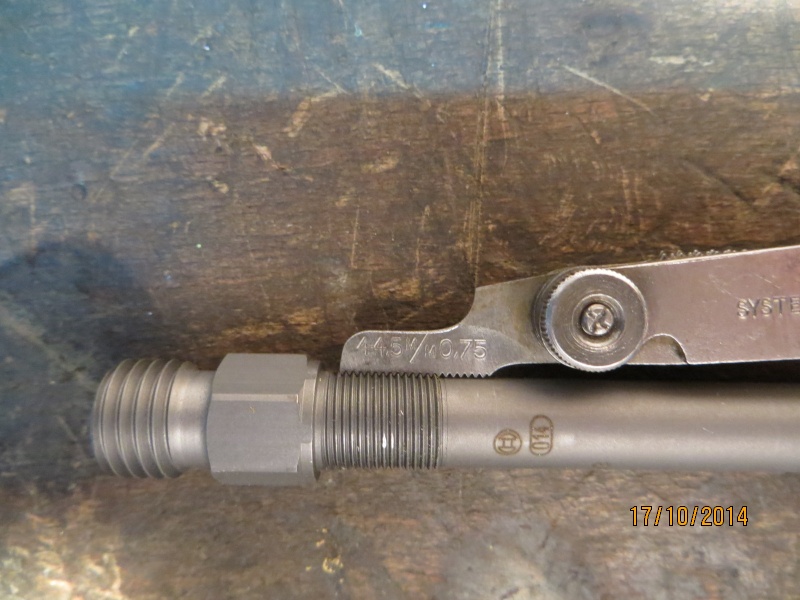

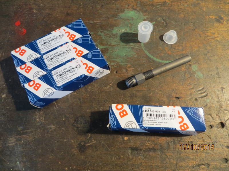

Autre point important, les injecteurs tour de Corse. J'avais ouvert un post à ce sujet que je vais compléter.
Les injecteurs TdC sont d'origine Porsche 930 (Turbo) et porte la référence Bosch 0437 502 009.

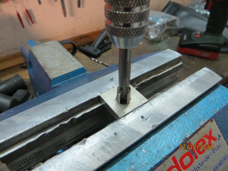

Le pas des filetages de fixation des injecteurs sur la pipe d'admission est de 10x75 (Photo précédente). Il faut donc trouver le taraud qui va bien mais qui n'est pas très simple à trouver. Pour ma part, je l'ai trouver sur ce site au prix doux de 37,00 euros TTC:
http://www.millmatpro.com/usinages/taraudages/tarauds-metrique-fin/ref_ALP-BB210-M10X75.html
J'ai fait un essai dans une petite plaque d'alu de 4 mm d'épaisseur. Normalement, il faudrait percer à 9,25 mm puis passer le taraud en 10x75. J'ai percé à 9,20.
