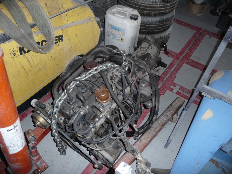

MessageSujet: Re: Recherche Turbo sur roulements   Jeu 9 Juil - 19:02
bon alors une fois monté cela donne ca Razz
le retour d huile ma bien fait c....
j ai installé une sonde lambda et un sonde thermocouple K qui redonne sur un seul afficheur au tableau de bord cheers
fini ca donne ca:
et ca
et sonde pour pas faire comme les copains je l ai monté par dessous
et comme ca si il faut changer le turbo pas touche a la sonde
par contre je s'ai pas quoi faire avec le refroidissement par eau si oui ou non Question Question Question Question Suspect j ai acheté les raccords mais je me tate Rolling Eyes
