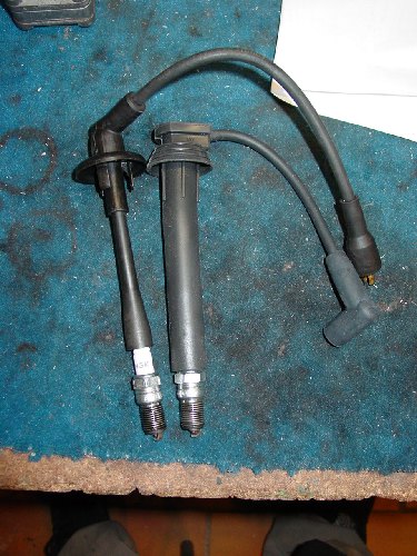

Bon, je recherchais depuis pas mal de temps un substitus de faisceau d'allumage pour titine
Quelque chose qui tienne la route sans couter un bras
J'avais testé le faisceau de Peugeot 504, c'est pas mal, mais ca reste du bricolage.
Le faisceau de golf 2 GTI 16, c'est trop long
Le faisceau de corsa, c'est trop court
La, je crois que j'ai trouvé le top Smile
Faisceau de Mini cooper (les dernières, BMW)
Bon, c'est pas les bon enbouts coté delco mais ca se bricole bien.
Voila ce que ca donne :
Comparé a l'origine :
Faisceau d'allumage tip top :) DSC00518
Il suffit juste de la raccourcir un chouillat (1/2 cm a peu pres)
Faisceau d'allumage tip top :) DSC00521
Il faut aussi changer les cosses, coté delco, moi je les ai récupéré sur un vieux faisceau de R5, ou autre, ça se trouve facilement en casse Smile
Et voila ce que ça donne :
Faisceau d'allumage tip top :) DSC00523
Sinon, l'idéal aurais été de trouver une tête de delco avec es bouts de type "a boule" mais j'ai cherché sans rien trouver qui irais silent
Mais la, je trouve que c'est nickel, et ca risque pas de bouger cheers

Bonsoir,vous avez du retard à l'allumage, Faisceau d'allumage tip top :) 3155635774 lol! lol! fini les prolongateurs de bougies affraid voici un petit mémo pour la mise en oeuvre de ce faisceau en silicone diamètre 8mm qui est d'appartenance Honda.
-voici le faisceau neuf provenance USA,comme vous le voyez ils sont assé long,donc à mettre à la mesure désirée,
Faisceau d'allumage tip top :) 110423125226696968040039
-on coupe selon son choix
Faisceau d'allumage tip top :) 110423125509696968040044
-dessertissage de la cosse et retrait du capuchon
Faisceau d'allumage tip top :) 110423125909696968040050
-dénuder environ de 15mm,prévoir cette longueur en plus sur la coupe des fils
Faisceau d'allumage tip top :) 110423010149696968040056
-remettre le capuchon,retourner l'âme central sur la gaine et mettre la cosse
Faisceau d'allumage tip top :) 110423010339696968040059
-sertir comme on peut lol! ,vérifier que ça tienne bien quand même en exerçant une traction
Faisceau d'allumage tip top :) 110423010932696968040079
-avec une pince coupante supprimer la lèvre,si nécéssaire après essai reduire légèrement le diamètre à la disqueuse
Faisceau d'allumage tip top :) 110423010748696968040077
Faisceau d'allumage tip top :) 110423010849696968040078
-montage sur l'auto,enlever les prolongateurs d'origine,ne pas oublier de remettre les vis-embouts sur les bougies
Faisceau d'allumage tip top :) 110423011020696968040080
Le 5° fil est fait avec les chutes,ça date de 2011,j'ai du en parler sur mon post,le dollar était plus avantageux,mais on peut prendre le faisceau pour Honda CRX sur oscaro,A+JM
