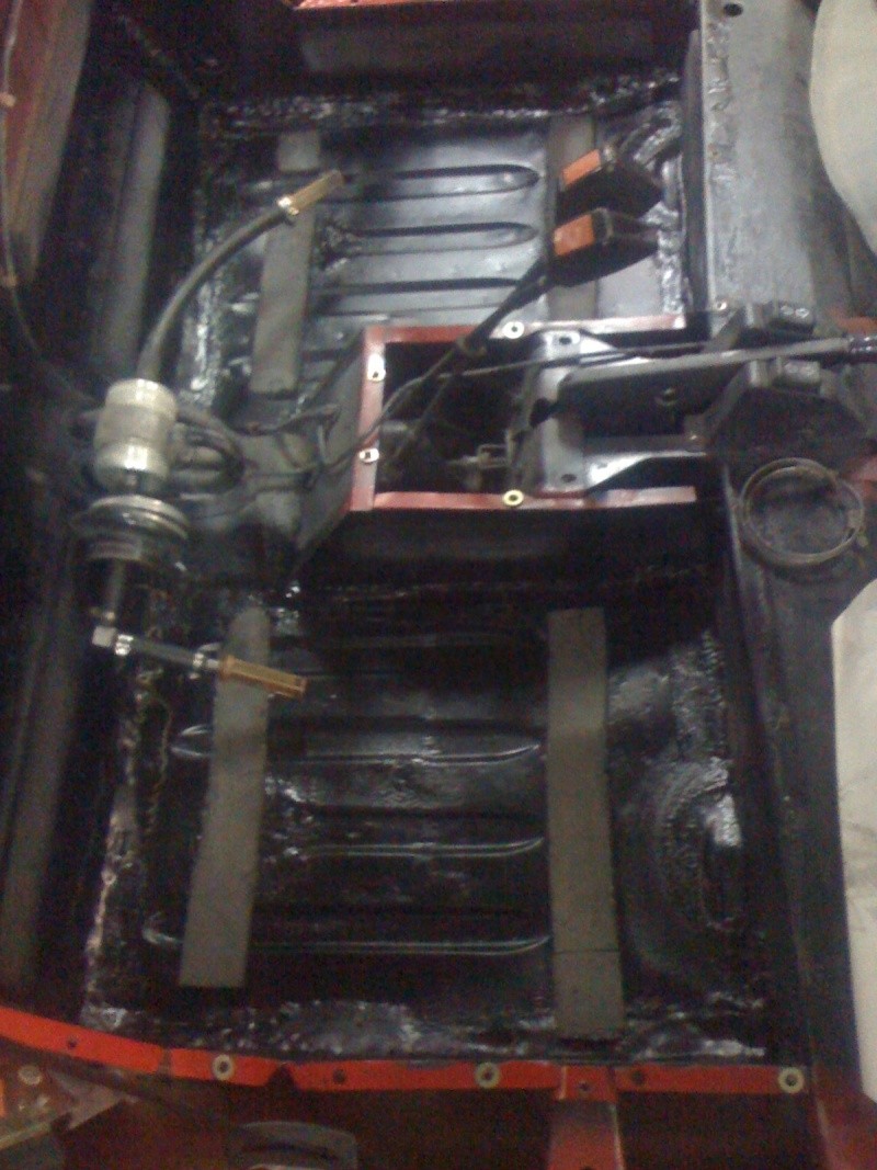

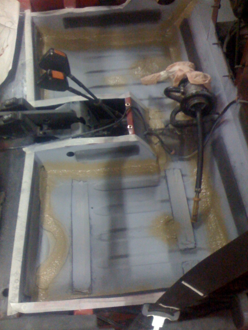

Aprés un gros nettoyage de la rouille jusqu'à la tole mise en appret du plancher.
Ensuite realisation des joints pour une bonne etancheité.
Une couche d'appret finale avant la mise en peinture
Pour terminer mise en peinture noir avant de remettre les reservoirs.
