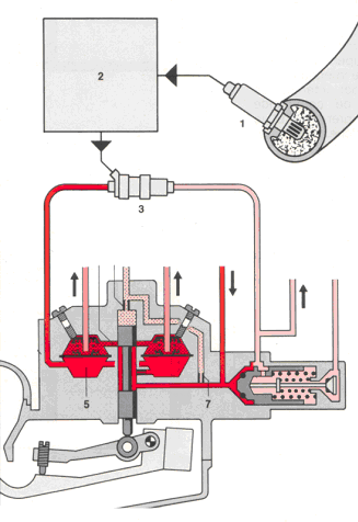

Pas d'accord mon petit Turbaux, la vis joue un roule sur toute la course, regarde cette photo
C'est pas juste une buté, c'est mobile !
MessageSujet: Re: Reglage CO   Sam 16 Fév - 20:50
la vis que tu actionnes est celle qui est juste au dessus du 2. Elle permet de "décoller" le plateau sonde pour que l' air passe quand il n' y a pas de dépression dans la tubulure. Elle est certe mobile mais solidaire (articulation) du plateau sonde .Elle agit comme une butée. Passé le ralenti c'est uniquement la dépression qui leve le plateau sonde.Pour info , le réglage de la vis agit sur tres peu de longueur, ce qui veut dire qu'entre le plus riche possible et le moins riche possible tu dois avoir 1 mm utile!Au dela le moteur s'arrete.
1 mm au ralenti ca joue beaucoup sur 2mm moyen d' ouverture, a pleine charge quand le plateau est monté a fond ca représente queudal... C'est uniquement la dépression qui fait monter le plateau et du meme coup le piston du doseur.En considérant que t'es au maximum (soit +1 mm)avec le bras de levier vers le piston tu descends a quelques 10emes , sur une longueur de 14 ou 15 mm de fentes , c'est rien. Sur un réglage "normal" ca va jouer sur quelques centiemmes.Autant dire insignifiant.
Considere en plus que la montée du piston est contrée par le régulateur qui exerce environ 3,5 a 4,5 bar sur son sommet....largement de quoi empecher la depression de l' admission de faire remonter le plateau. C'est le régulateur qui fait le réglage air /essence ,pas la vis.
