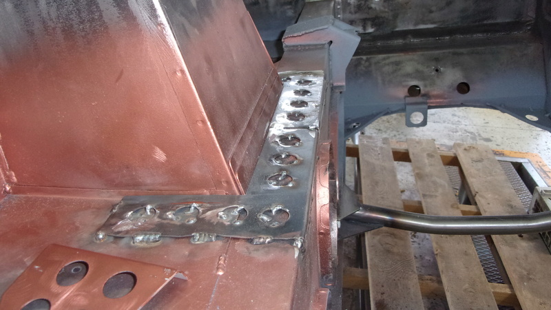

Waoww !! mais bizard ce pied avant comme il est fixé ! il ne va pas jusqu'au bas ?
MessageSujet: Re: Construction R5 turbo   Jeu 30 Juin - 6:51
salut dom26
c'est un arceau TDC d'origine, celui qui était monté dans les versions d'homologation et c'est celui qui était au catalogue PR TDC
c'est Devil qui fabriquait ça et c'était très light par rapport aux versions course ultérieures et je ne vous dis pas par rapport aux arceaux FIA en 50mm d'aujourd'hui !
Un truc super chiadé, c'est qu'il colle de très très près à la carrosserie...
Le truc moins chiadé, c'est la fabrication elle-même, mais ça c'est repris
La première modif était les renforts de porte, après, ils ont changé l'arceau pour une version plus définitive et plus lourde...
J'ai fait les renforts de porte et je vais faire des modifs pour implanter des prolongations pour les pieds avant en respectant le fait que l'arceau collait de près à la carrosserie
Ensuite j'ai aussi la barre derrière les sièges à faire, là où se fixent les œillets du harnais...ça je crois que c'était la méthode Maxi5 mais je vais faire cette modif parce que ça raccourcit les harnais et ça renforce sacrément la cage en latéral...mais ça rajoute quelques kg alors je réfléchi encore
Voilà, tu en sais autant que moi

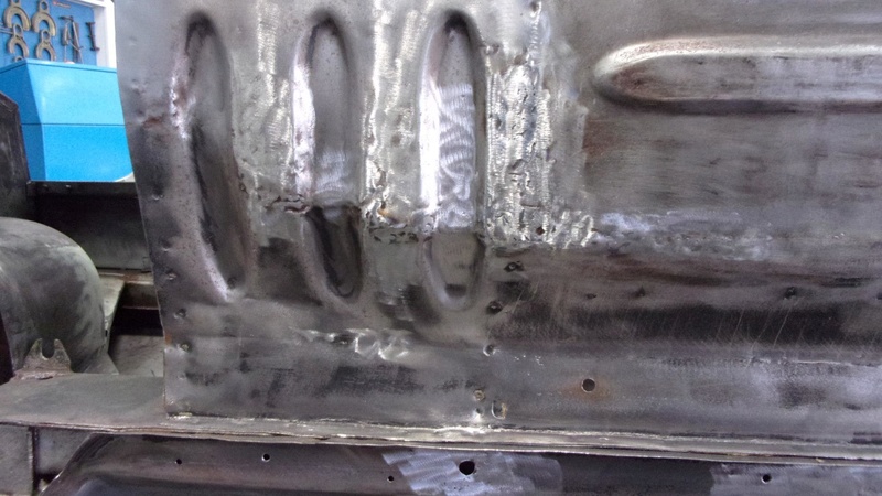

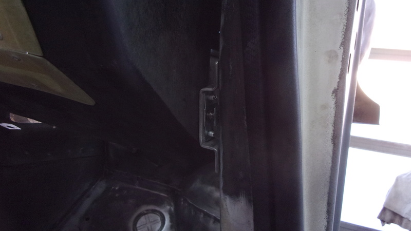

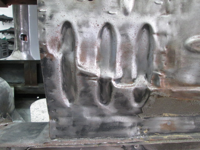

Bon, là je vous fais un reportage au fil des heures...la caisse est de nouveau sur le tourne broche
avec un de mes gars, celui qui a changé le pavillon, on va bosser sur ces 2 défauts :
jp

MessageSujet: Re: Construction R5 turbo   Dim 3 Juil - 8:18
c'est pas moi qui l'ai fait mais le plancher milieu est réparé, sans synto...
je vais pouvoir mettre en place les différents renforts de plancher
jp

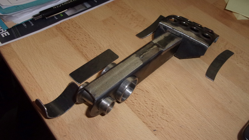

MessageSujet: Re: Construction R5 turbo   Mer 6 Juil - 19:52
la pédale de frein façon groupe 4 en mécano-soudée en pièces détachées :
jp

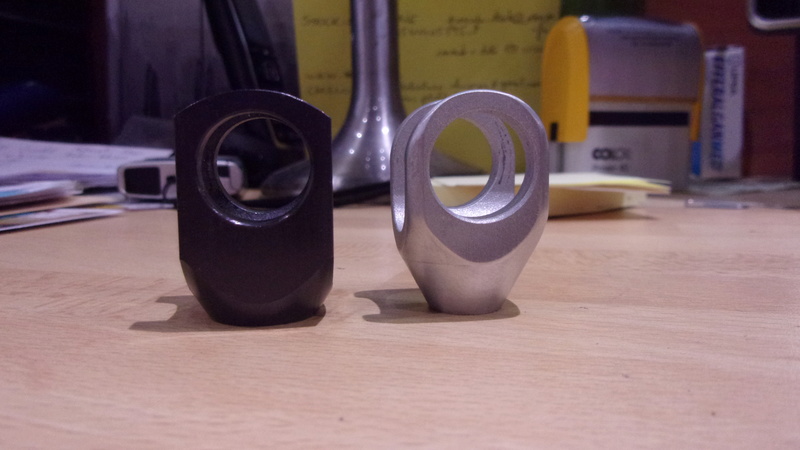

Pour le palonnier de frein, je suis parti d'un répartiteur du commerce et j'ai modifié les chapes, trop modernes à mon goût :
j'ai commencé l'assemblage de la pédale :
Pour le reste des soudures, ça se fera chez Magic' nico
jp

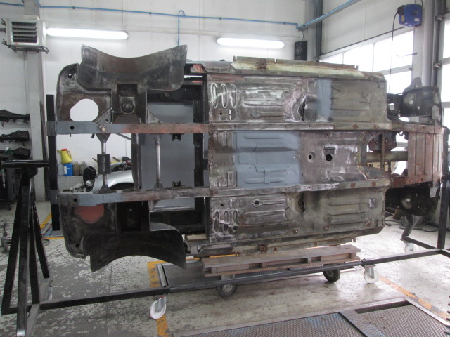

MessageSujet: Re: Construction R5 turbo   Sam 9 Juil - 16:54
Grosse journée sur la R5, deblaxonage et mise à nue, réparation, reformage ...
les 2/3 arrière sont traités, il reste encore quelques réparations et quelques soudures (les renforts à poser)
jp

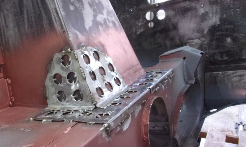

MessageSujet: Re: Construction R5 turbo   Jeu 14 Juil - 18:46
salut
ça commence à devenir plus sympa de bosser sur la caisse, c'est plus propre, ça commence à ressembler à une belle caisse préparée :
Les renforts prennent leur place progressivement :
J'ai repris le renfort transversal des fixations de sièges et je lui pose les œillets pour les harnais 6 points :
jp

MessageSujet: Re: Construction R5 turbo   Sam 16 Juil - 11:56
Salut
merci dom26
voilà, la barre transversale a pris définitivement sa place :
et j'ai commencé à poser les renforts ext sur les tourelles arrières :
jp

MessageSujet: Re: Construction R5 turbo   Dim 17 Juil - 15:51
tres propre cet arceau
j'aime beaucoup top

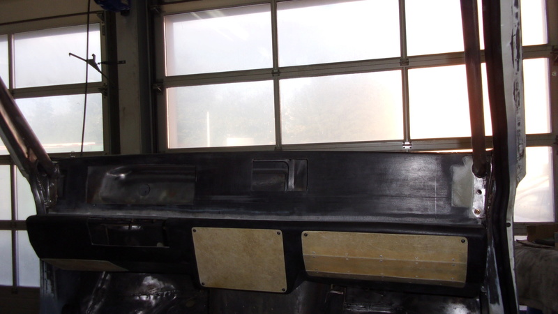

j'ai commencé l'ajustage de la planche de bord et je vais la découper aux extrémités pour laisser un passage aux tubes d'arceau des pieds avant
et le sous-bassement d'habitacle est terminé
avant
après
avant
après
jp
