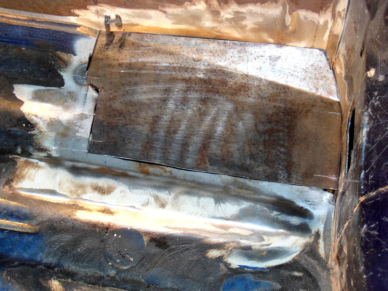

petite surprise en décapant mon longeron avant gauche , j'était partis pour une petite réparation de la tôle de fermeture , coté passage de roue
et là ....
ma williams... - Page 2 Dscn0219
du coup suppression de la partie malade
ma williams... - Page 2 Dscn0220
puis sablage a l'intérieur du longeron afin d'assainir le secteur
ma williams... - Page 2 Dscn0221
ma williams... - Page 2 Dscn0222
traitement au Rustol OWATROL...abondamment !

re-fabrication d'une tôle de fermeture
ma williams... - Page 2 Dscn0224
ma williams... - Page 2 Dscn0225
prochaine étape , soudage de la pièces , et on va s'attaquer sérieusement au plancher arr ...

news....
sequence plancher de coffre ....
ma williams... - Page 2 1_2110
ma williams... - Page 2 Dscn0615
obliger de refaire un pli pour la passage d'un tuyau de la goulotte de remplissage qui passe juste derrière
ma williams... - Page 2 Dscn0616
souder et pointé sur le longeron ...
ma williams... - Page 2 Dscn0617
repose d'un mini bosselage ( prélevé sur un autre plancher ) afin de redonner un aspect d'origine au plancher
ma williams... - Page 2 Dscn0710
ma williams... - Page 2 Dscn0712
